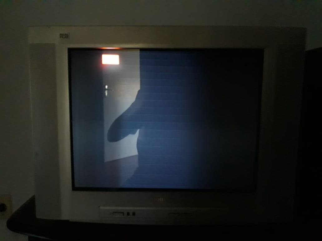

olá, pessoal do clube do hardware, estou com esta tv de 21 polegadas da marca: philips , modelo: 21pt5433/78r  que está com o seguinte problema !
está com linhas de retraço !
está dando exatamente o seguinte problema: ao ligar a tv éla liga e assim que liga aparece imagem azul por 1 segundo e ja fica normal a tela preta do modo av né e com as linhas de retraço !
e ao escurecer no screen o flyback em seguida a tv desliga !  ex: eu deixo escurecido sem ficar as linhas de retraço que eu quéro ae ela desliga e ao ligar novamente ela liga por 1 segundo do jeito que eu quéro e desliga novamente !
sempre assim !!!
e se eu clareio um pouquinho de forma que aparece as linhas de retraço ela fica sempre ligada sem desligar !!!
o que póde ser este problema ? é simples ou nao ?
éla funciona tudo 100% , não tem erro de convergencia, não está com o tubo fraco nem nada ! é apenas este problema citado acima !
@DED21 Ja resolvi apenas o problema das linhas de retraços éra o capacitor C3303 do screen ! e a tela ficou escura no modo av normal !
Porém ao aumentar muito ou diminuir muito o screen ainda desliga a tv !
  • Coordenador
O capacitor na linha do screen é C2303 e não C3303, mas o capacitor que você tinha que ter trocado era o C2447 (10uF/250V) que fica perto do flyback...
Volta o capacitor do screen (C2303) para o lugar, ele deve estar bom!...
@BCP Ok irei fazer a verificação e depois retórno !
