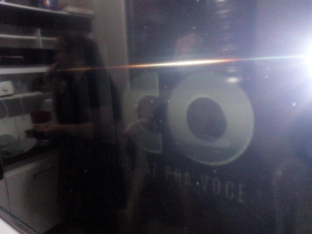

Estou com uma SmartvPhilco PH39F33DSG LED que trava no logo da Philco, o logo aparece bem fraco na tela, é até difícil de ver em um ambiente mais claro.

Provavelmente terá que regravar a memória dela, nesse caso só uma oficina especializada ou uma autorizada...
Em 24/11/2019 às 10:32, Luis Henrique Neri disse:
Existe alguma outra forma?
1° copie o arquivo para um pendrive formatado
2° com a TV desligada da tomada, insira o pendrive na TV
3° com o botao power do teclado da TV pressionado, plugue o cabo de força na tomada ( mantenha a o botao pressionado até iniciar a atualização)
4° a TV desligará algumas vezes, sempre que isso acontecer, pressione o botao power para ela ligar e continuar a atualizaçao...
( em alguns momentos durante a atualização , a imagem aparecerar deformada )
