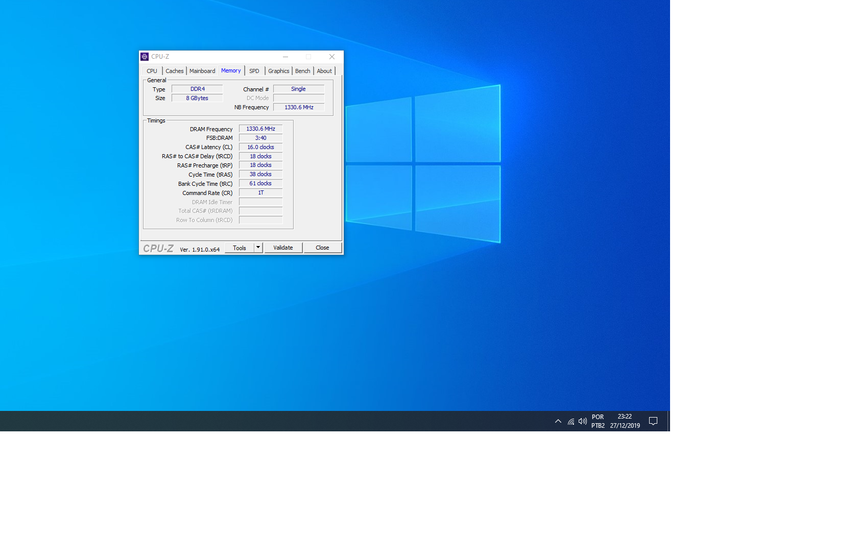

Estou com 1 modulo de memoria ram 2666Mhz utilizando placa de video integrada, porém ao abrir o CPU-Z percebo que somente 1333Mhz dela esta sendo utilizada. A duvida é bem simples, ao utilizar uma placa de video interna, essa frequencia é divida para o CPU e GPU?

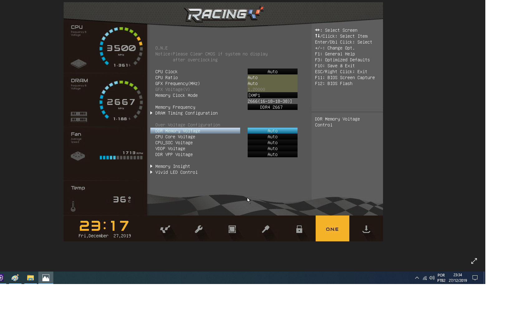

eu tentei mudar a frequencia da memoria pela Bios, ativando o XMP e selecionando a minha frequencia aqui segue alguma imagens.

@Gabriel Mirasol No CPU-Z mostra 1333, faz isso somando, 1333 + 1333 dá 2666.
Sua memória é de 2666 e está certa, programas não mostra tudo, apenas metade.
2 minutos atrás, Gabriel Mirasol disse:
quer dizer que a memoria separa 2gb com uma frequencia de 1333Mhz para a Vram?
Você misturou uma coisa com a outra.
A BIOS/sistema já define 2gb de memória só para o VRAM.
Não falei nada de Mhz, falei de 2gb.
5 minutos atrás, Gabriel Mirasol disse:
Desculpa, não entendi o que quis dizer com "1333*2 = 2666", quer dizer que a memoria separa 2gb com uma frequencia de 1333Mhz para a Vram?
1333MHz é o clock real que a RAM usa.. É o clock que o CPU-Z informa..
Como RAM transfere dois dados por pulso de clock, criou-se a expressão "clock efetivo", que é o clock real multiplicado 2.. Toda RAM é vendida com essa informação trocada, digamos assim....
  • Amei 1
2 minutos atrás, RS Faria disse:
Obrigado, consegui entender agora ❤️
