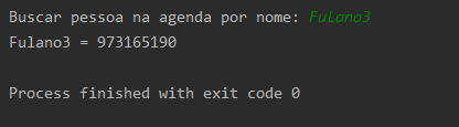

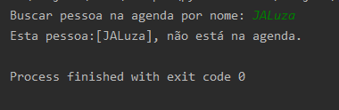

Na tela, o código acima apresenta esses resultados:
Quando tem a pessoa no dicionário:
E quando não tem a pessoa no seu dicionário:
