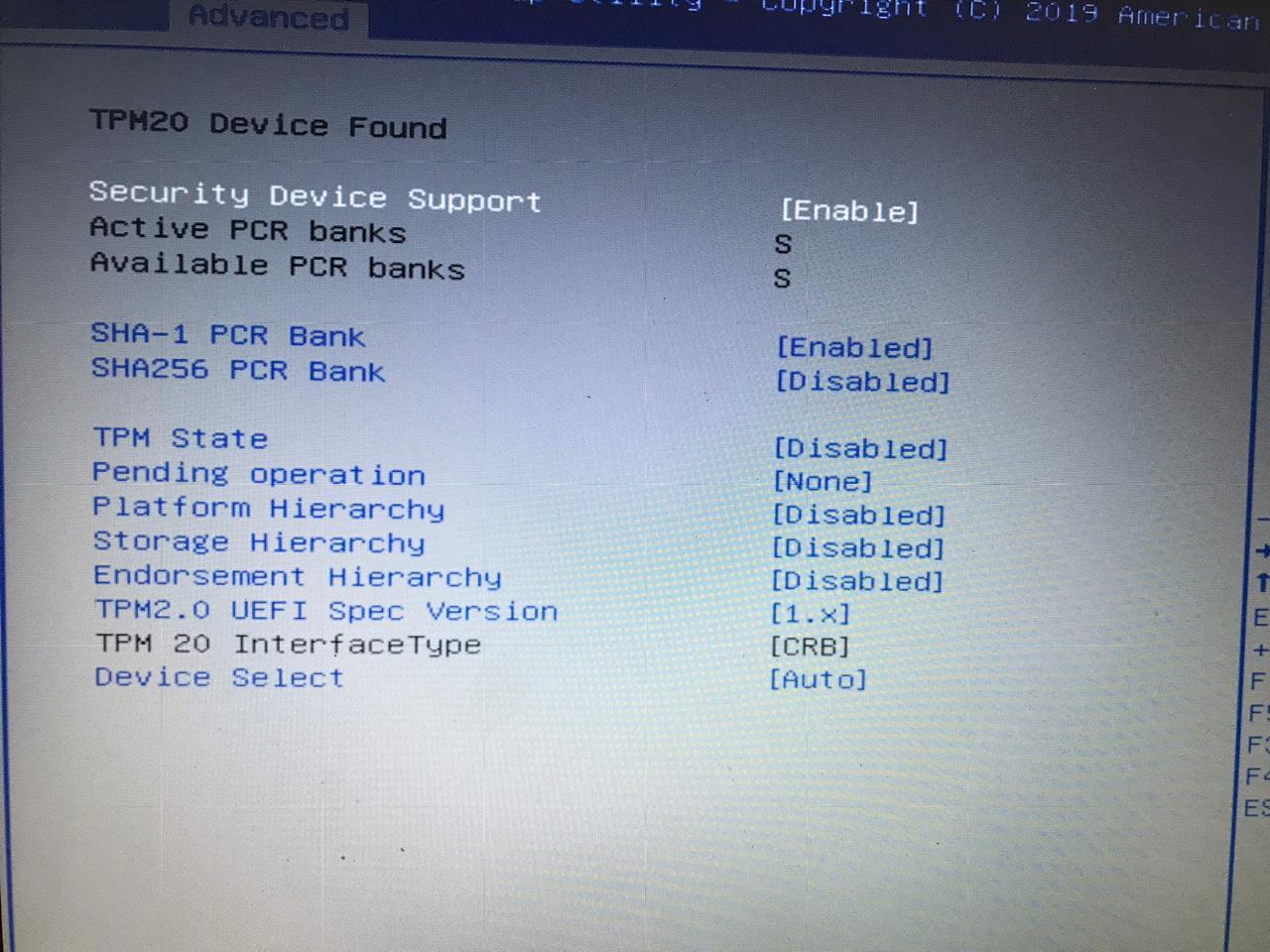

dicas:desativar secure boot e desativar "emmc write protect" esse se encontra em chipset- lpss &ssc configuration. porém sem sucesso algum usando ate a opção de diskpart. sendo assim fui pesquisando mais e achei em forum no site da propria microsoft um rapaz indicando para desativar a opção "security device support" que se encontra na aba advanced-trusted computig.
porém sem sucesso ainda já não bootava mais, ficava só na tela da positivo.

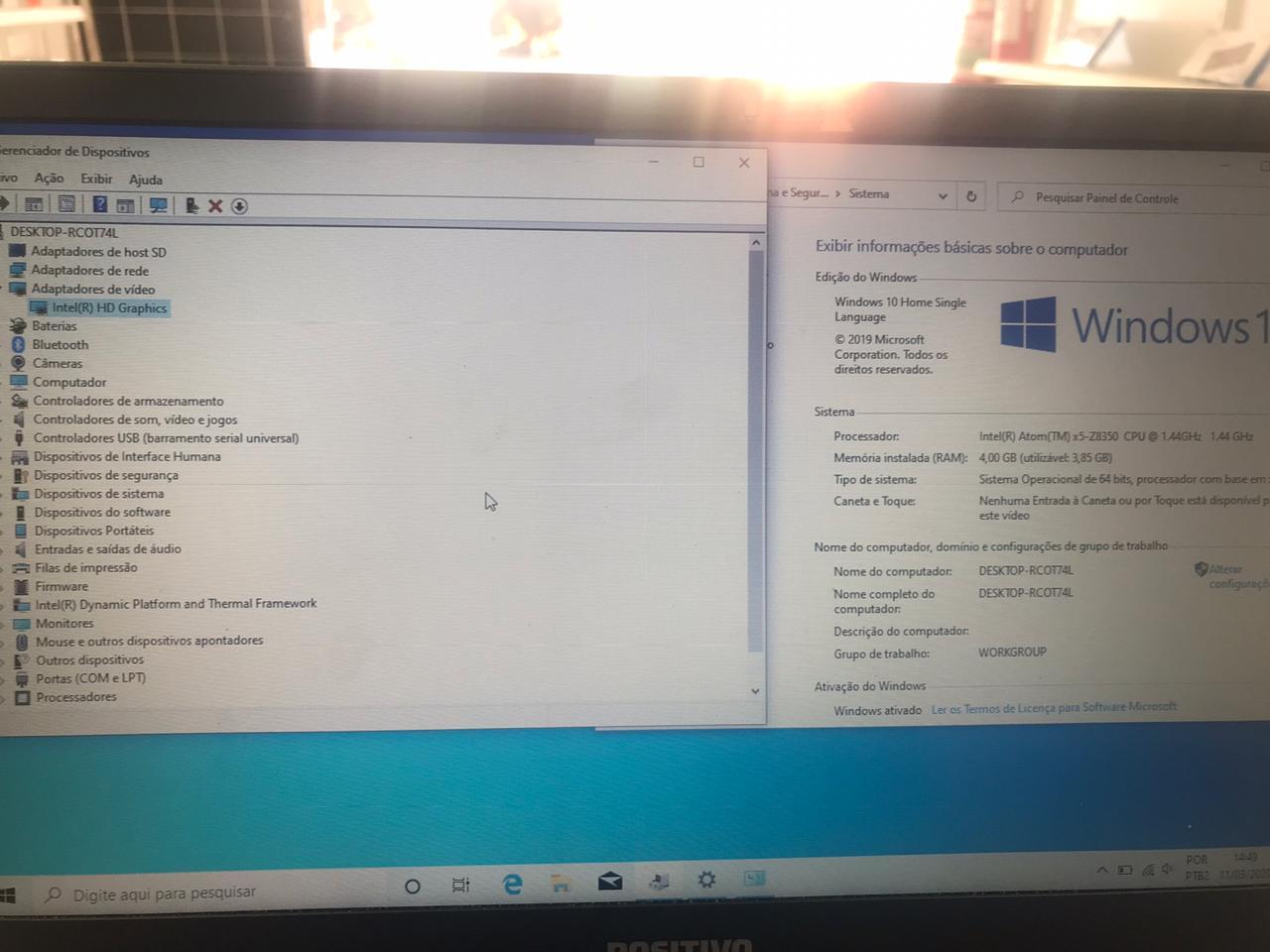

4º acessei novamente advanced-trusted computig e comecei a ler todos significados e fui alterando alguns. segue a imagem a baixo.

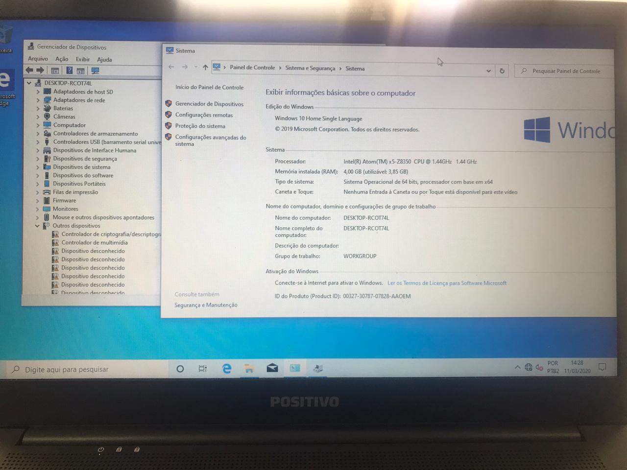

5º deu boot normal pelo pendrive a partição de 57gb estava igual hd novo zerada com o desenho laranja para cria partição nova. criei formatei e ta funcionando perfeitamente.
6ºdrivers tem todos no site do fabricante, ate os com o nome de "outros" são necessarios.
7º obrigado quem deu dicas juntando tudo deu para ficar perfeito o serviço vou pegar mais dois do mesmo cliente.
744238733_WhatsAppImage2020-03-11at14_21_02.thumb.jpeg.9fb0615926614b7431d5e1d167dbefe8.jpeg564196780_WhatsAppImage2020-03-11at14_51_46.thumb.jpeg.f38285b817bf9ebf41975803a036850e.jpeg121817491_WhatsAppImage2020-03-11at14_50_14.thumb.jpeg.4e7e9e1c45162b364ea77c7f145ef646.jpeg
