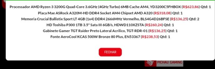

@Shaman93  entao cara minha fonte eh uma cougar de 500wtts tem somente os fans padra da placa de video e processador e o modelo do gabinete n lmebro mas ta n foto a baixo juntamente com a config do PC so n vai estar a placa pois comprei por fora, a so uma coisa aqui fica no piaui q eh bem quente por sinal e eu uso o gabinete cm a tampa fechada, dito isso o que você sugere?20191218_132346.jpg.57723239825cf730fb486aa159cd5b1e.jpgh um
Expandir
Ta aí seu problema, PC gamer sem fan não tem condições. Bota pelo menos 1 jogando ar pra fora do gabinete, de preferência 1 jogando pra dentro e +1 pra fora. Enquanto não faz isso, recomendo que só jogue com a lateral aberta.
Ah, pra piorar o gabinete é apertado e tem a fonte em cima. Por um lado ajuda um pouco, porque ela acaba servindo como exaustor na ausência de um fan, mas não é essa a função dela. Todo ar quente do gabinete está passando pela fonte antes de ser jogado pra fora.
