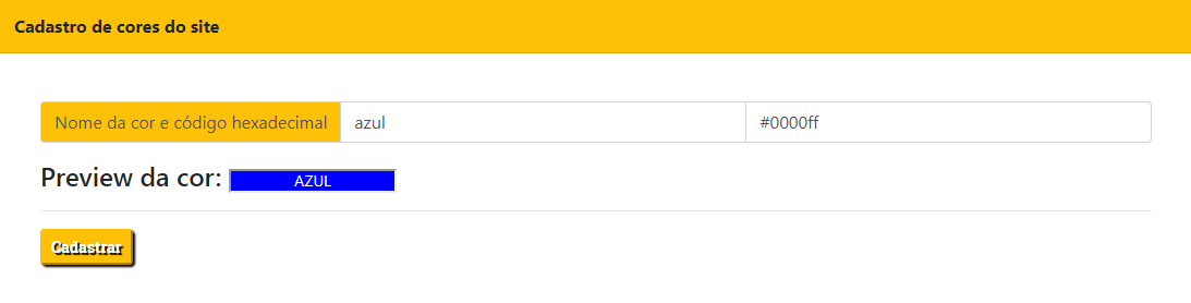

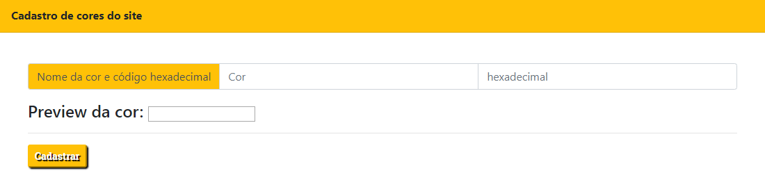

Gostaria de ter um preview do nome da cor digitado, junto com a cor no fundo da input text que aparece ao lado de Preview da cor.
deveria funcionar assim:

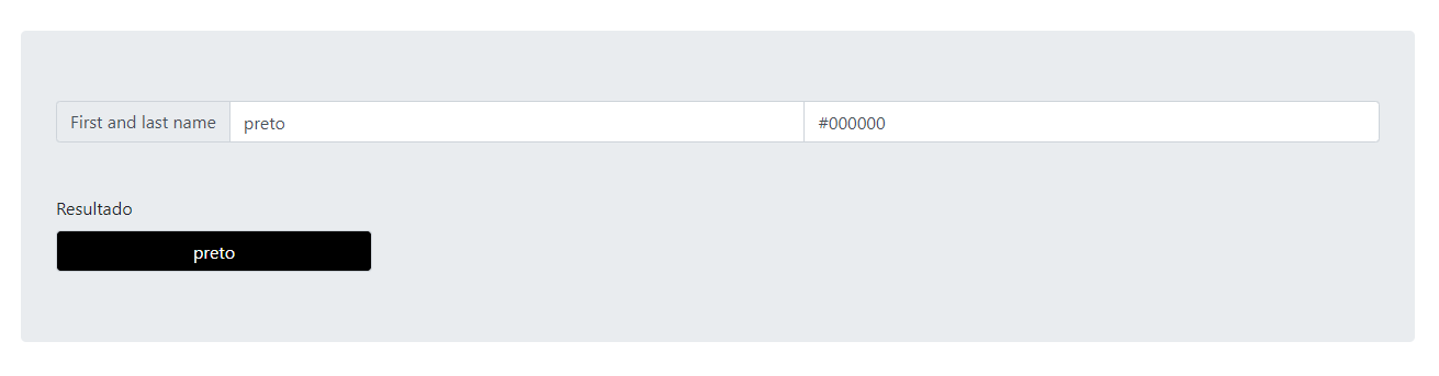

O resultado na tela é este aqui.
