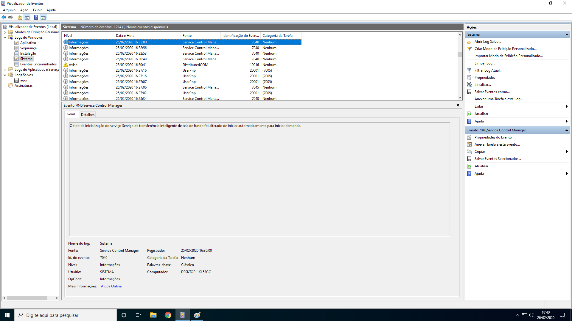

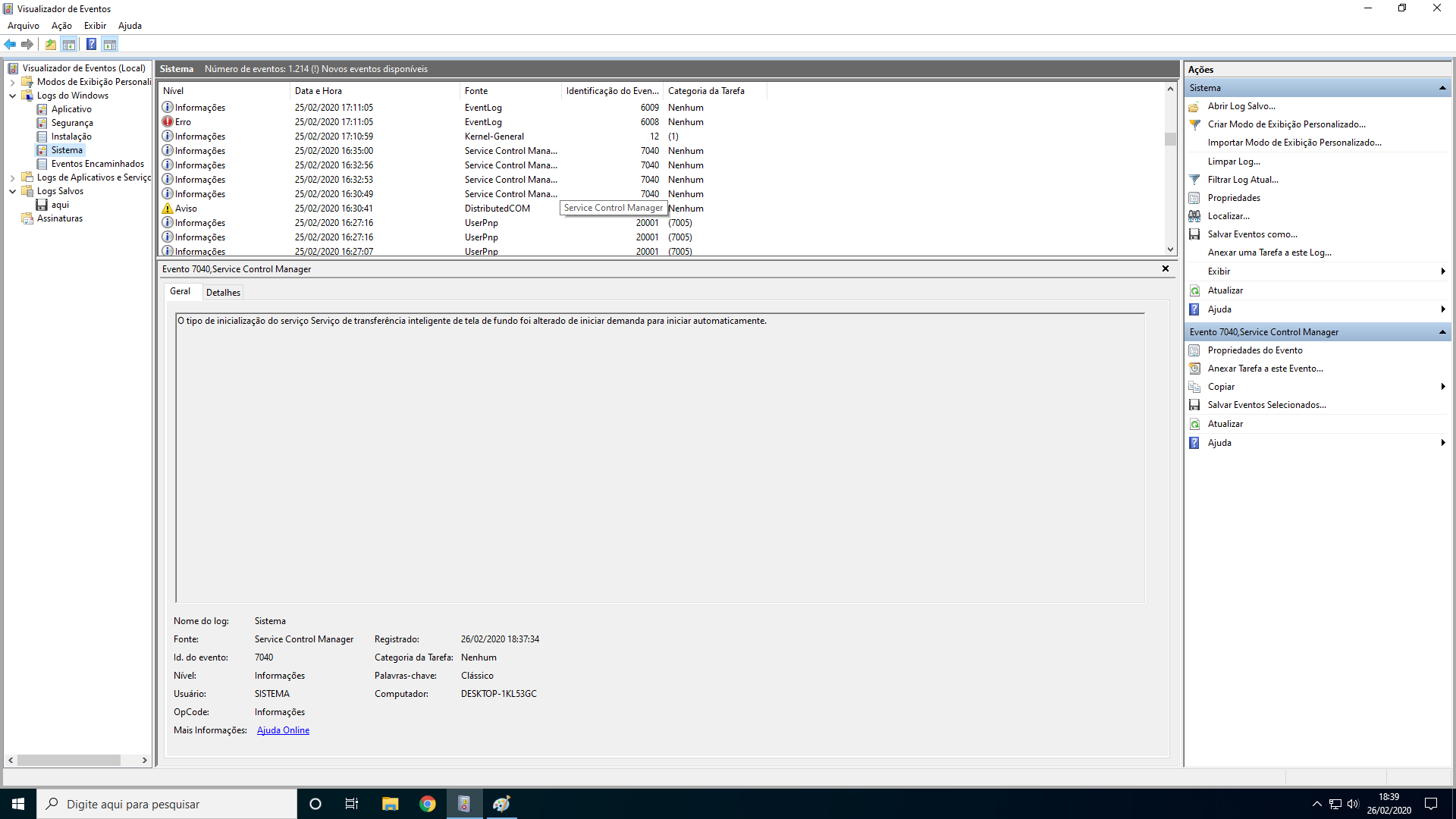

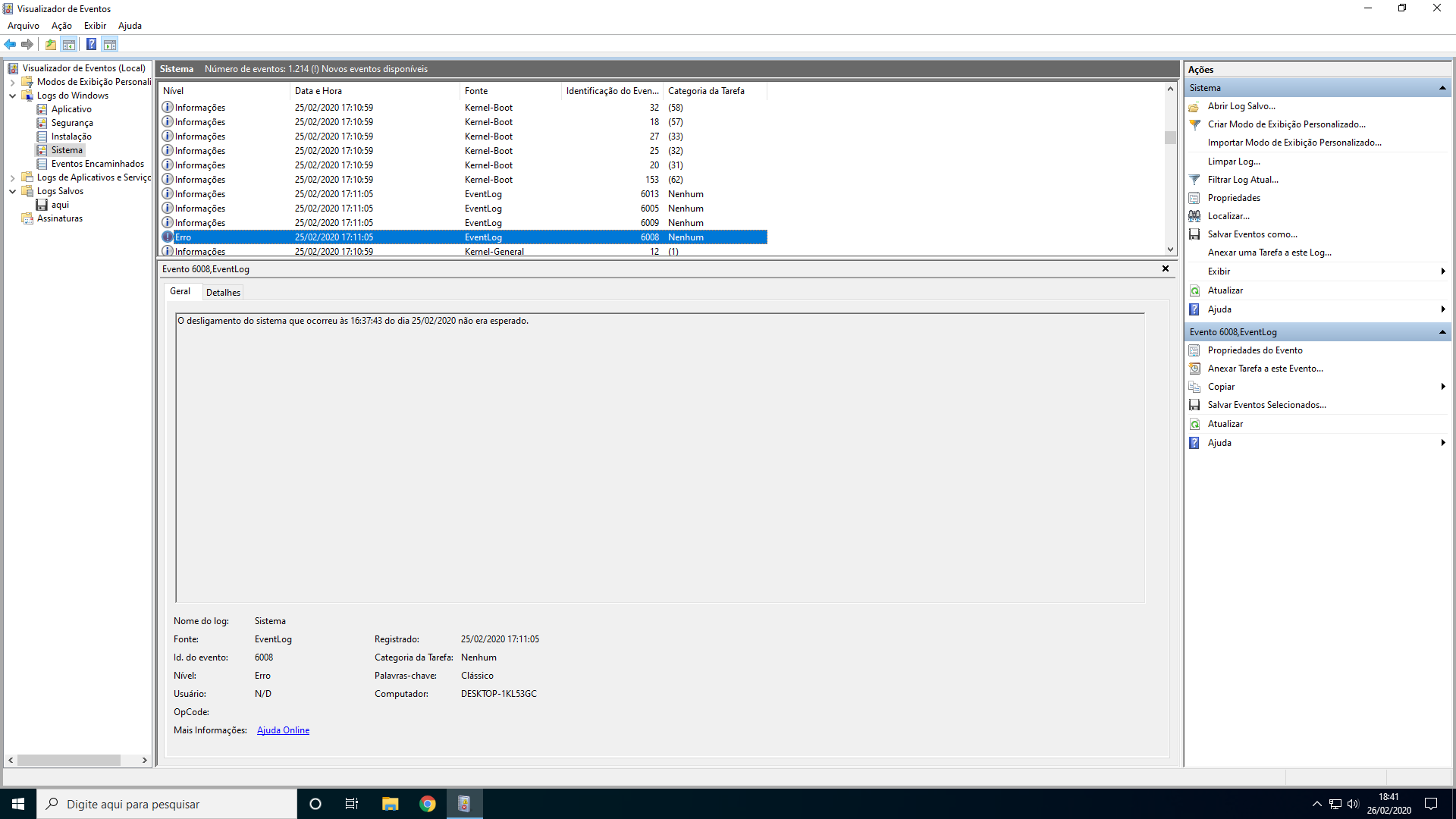

22 minutos atrás, Eder Neumann disse:
ele desliga logo depois de você abrir algo? ou é totalmente aleatório?
Aleatório !! Ontem usei por 20 min e depois quando fui religar ele ficava uns 2 seg ligado e desligava ,como se estivesse cortando a corrente ... Acho q e algum plug na placa ,ou a fonte
1 hora atrás, Gabriel Quintanilha disse:
este sintoma parece problema termico...
mande um print assim do log de eventos do horario que ele desligou:
use alt+print para pegar só a janela ativa.
1 hora atrás, Eder Neumann disse:
Está ok ,assim q eu chegar em casa irei postar a prints!!!
