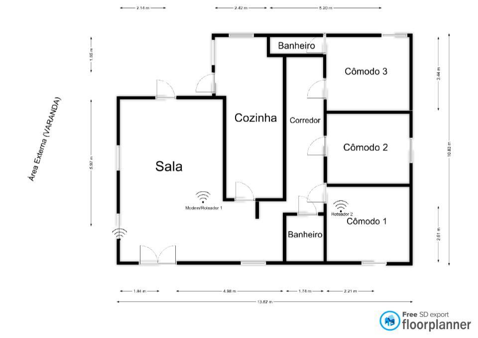

@Cadu Campos fiz uma planta da minha casa. Devolvi o Intelbras e estou com o TP Link mas confesso que penso em devolver também. Um colega sugestionou investir em um roteador na sala e outro ou repetidor no cômodo que irá me atender com um valor menor.
Eu não consigo interligar os dois através de cabo de rede, independentemente do equipamento, ou seja, eles deverão ser interligados via wifi.

@elmarcao
os roteadores estão pocisionados com objetos em volta?
Tentou colocar um roteador no comodo 2? ou na parede do corredor 2?
Quais os pontos cegos? qual as velocidades você está alcançando no roteador e nos cantos da casa.
Percebi que você está decepcionado com a tecnologia, o que você esperava e não está alcançando.

Estão posicionados sem objetos ao redor. O que pode interferir são as paredes ainda mais com as antenas internas dos aparelhos.
Próximo a eles consigo atingir quase 200 Mb mas distante (no cômodo 2) atinjo no máximo 60 Mb.
Ao colocar no cômodo 2 ou corredor a velocidade cai drasticamente.
Penso em devolver e pegar algum roteador robusto colocando na sala e outro menos robusto ou repetidor num dos cômodos. Infelizmente não consigo interligar por cabo de redes os equipamentos.
