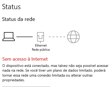

Recentemente comprei uma placa de rede off-board (TP-Link TF-3239DL) às pressas pois a minha onboard "aparentemente" havia queimado.
No caso em questão eu acabei formatando a máquina e ela voltou a funcionar normalmente. No entanto, já que comprei essa off-board (e a loja não aceita devolução) gostaria de usá-la.
Só q o problema é q ela não dá sinal de rede de jeito nenhum, e sei q ela funciona pois foi testada na loja em q comprei
Os drivers tão atualizados mas receio q o problema possa ser q ela não suporta windows 10, já q seus últimos drivers saíram para win7
Deixei em anexo a imagem doq é mostrado na central de rede
Valeuu
@xschmitz Antes de tudo verifique se a saída de rede da porta desse cabo la no roteador está funcionando, normalmente quando queima a saída onboard a do roteador também queima. E outra coisa, se o driver é de windows 7, basta executá-lo em modo compatibilidade no seu w10.
@ACCEPT então, tá tudo ok com o roteador, tanto q estou usando agora o cabo na placa de rede antiga
Eu instalo o driver pelo gerenciador de dispositivos, como faço pra executar em modo compatibilidade, se não existe nenhum executável?
Experimente instalar em modo de compatibilidade com o windows 7
@xschmitz Procure o driver que você baixou, clique com o botão direito do mouse sobre ele e vá em propriedades...depois vá na aba compatibilidade e escolha windows 7. aplique de ok e tente instalar.
