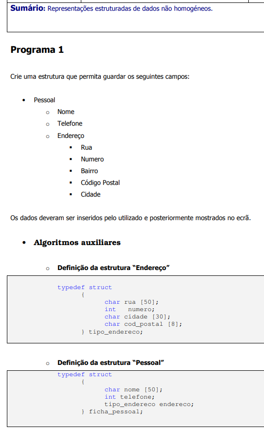

Boa noite, estou a ter a cadeira de programação na faculdade e estou com algumas dificuldades em fazer um programa com estruturas. Podem dar uma ajuda?
O enunciado segue em pdf no anexo (É o programa 1 do pdf).

1 hora atrás, Infante98 disse:
depois de conseguir fazer o primeiro programa do pdf estou a tentar fazer o segundo mas não estou a conseguir. Tentei fazer um ciclo for mas não sei se está correto
Não entendi. Primeiro você diz que não conseguiu e depois que não sabe se está correto.
Se você sabe que não conseguiu sabe que não está correto. Você listou 5 itens no início. Seu programa está funcionando para qual deles?
Devia postar outro tópico para outro problema, assim é mais fácil de alguém ver e poder ajudar.
E postar um link com um pdf e o número do problema é um pouco chato para alguém que quer ajudar. Precisa clicar num link, baixar um anexo, abrir em outro programa...
Compare com isso:
E isso
Pronto. Teria todo o necessário aqui.
Note que o título
Sumário: Representações estruturadas de dados não homogéneos.
Não faz sentido. Para uma struct{} tanto faz se os dados são homogêneos ou não. Trata-se apenas da função de agregar dados em um registro.
É mesmo essa a grafia aí: homogéneos e não homogêneos?
Sobre seu programa número dois:
Você está perguntando ANTES quantos contatos vai processar. Isso não condiz com o enunciado:
repetir todo o processo se o utilizador assim o desejar
O utilizador pode consultar dois contatos e depois querer ver outro sem saber antes que queria ver 3. Apenas coloque uma opção no menu para terminar as consultas.
O número que você pergunta antes é o total de contatos a inserir, Depois de inseridos os N contatos --- até 20 --- você deve usar outro loop para permitir as consultas enquanto o usuário quiser, ou mesmo inserir algum outro contato.
