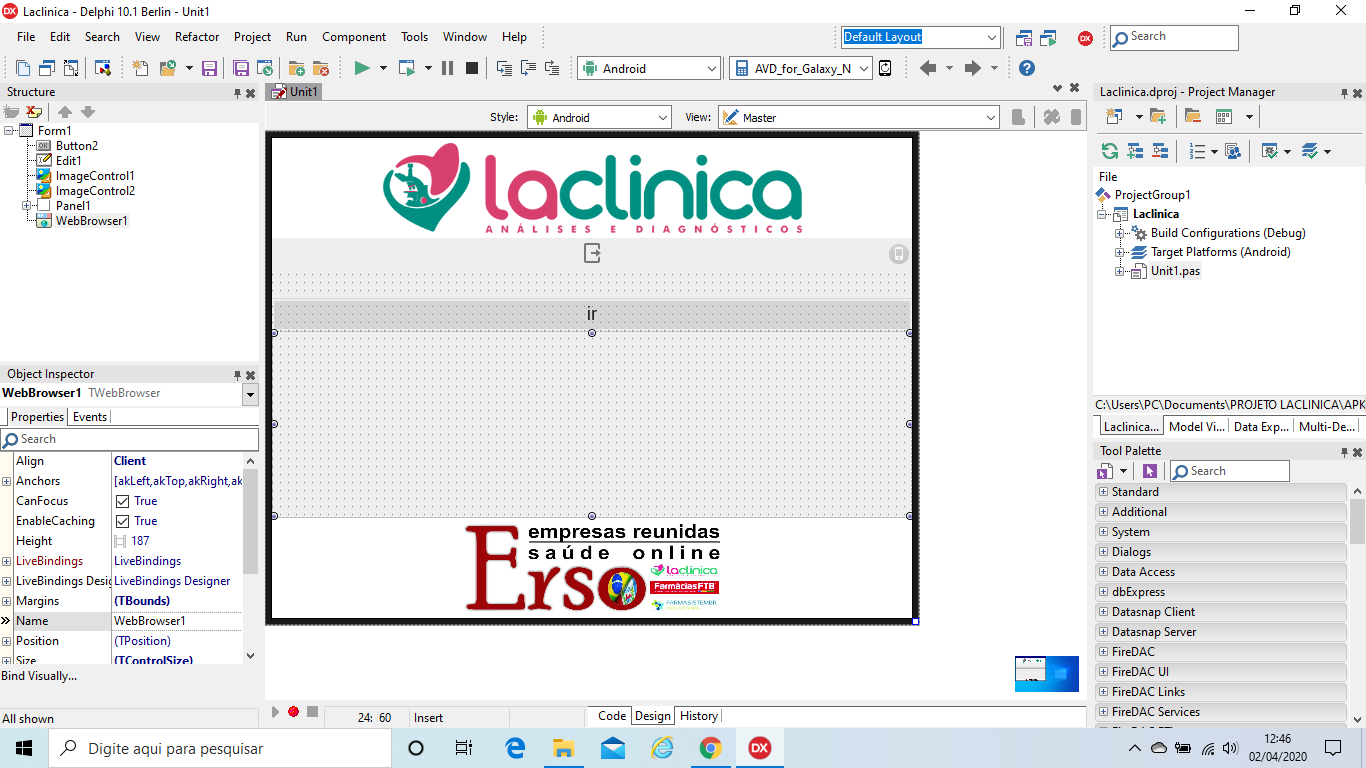

Faz um tempo que fiz um app que abria uma URL que era o Caption de um Button.
No seu Uses inicial ja tem o FMX.WebBrowser ,ok.
Nome do procedimento:procedure Chama_URL(URL:string);
Inclua depois de:
implementation
{$R *.fmx}
{$R *.NmXhdpiPh.fmx ANDROID}
Inclua uses System.Math,Androidapi.Helpers,Androidapi.JNI.GraphicsContentViewText;
Rotina:
procedure TMainForm.Chama_URL(URL:string);
var
Intent: JIntent;
begin
//URL:=Button1.Text;
if URL='vazio' then begin
   exit;
end;
   Intent := TJIntent.Create;
   Intent.setAction(TJIntent.JavaClass.ACTION_VIEW);
   Intent.setData(StrToJURI(URL));
   SharedActivity.startActivity(Intent);
end;
Procedimento do botão:
procedure TMainForm.Button1Click(Sender: TObject);
begin
Chama_URL('https://www.google.com.br/');
end;
No seu caso tem que alterar as referencias ao Form,que no meu projeto era TMainForm,o seu é TForm1.
A URL só abre sem erro se for completa,a mesma do navegador,www.google.com.br não abre,tem que ser https://www.google.com.br/
