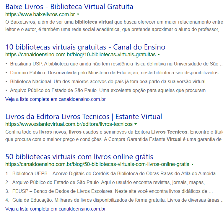

Pensando nisso, uma pesquisa assim agora mesmo
Citação
biblioteca virtual livros tecnicos portugues
 Trouxe na primeira tela:
Nada mal hein? Talvez nem precise da sua escola pagar um serviço ;)
