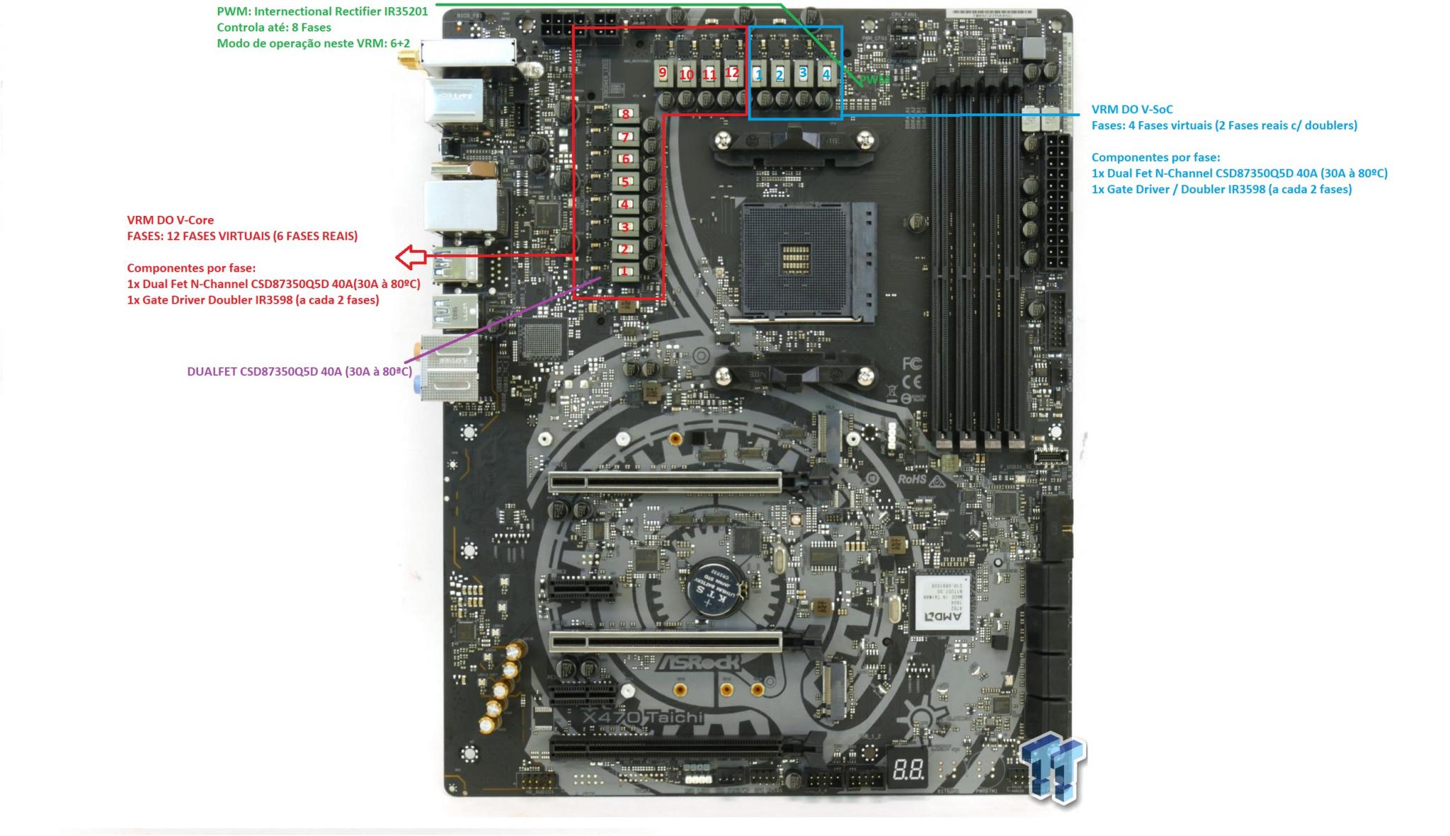

@João Pizzolato Se não engano são 4 ou 5 entradas para Fans, darei uma olhada, quanto ao VRM dela:
No caso a X470 Taichi tem as versões ultimate e a Taichi normal(mais "simples") mas ambas possuem o mesmo VRM composto por "16" fases virtuais, sendo na verdade um VRM de 8 fases reais operando em 6+2. Controladas por um PWM IR35201 (ótimo PWM, opera entre 194KHz até 2.0 MHz), usando mosfets da Texas Instrument.
VRM do Vcore(responsável por alimentar o CPU)
Fases: 12 Fases virtuais usando Doublers (6 Fases reais)
Componentes por cada Fase:
1x Dual Mosfet N-Channel Texas Instrument CSD87350Q5D 40A (30A à +/- 80ºC, trabalha até 1.5MHz)
1x Duplicador a cada 2 fases, IR3598 c/ Gate driver integrado
VRM do V-SoC
Possui os mesmo componentes porém são apenas 2 fases reais(4 fases usando doublers)
Veja à seguir:
 No caso o VRM dessa placa consegue entregar com folga mais de 200A que é algo overkill até mesmo para um Ryzen 9 3950X em overclock extreme.
Com relação a quanto tempo vai durar é impossível dizer, mas eu não planejo trocá-la por alguns bons anos.
