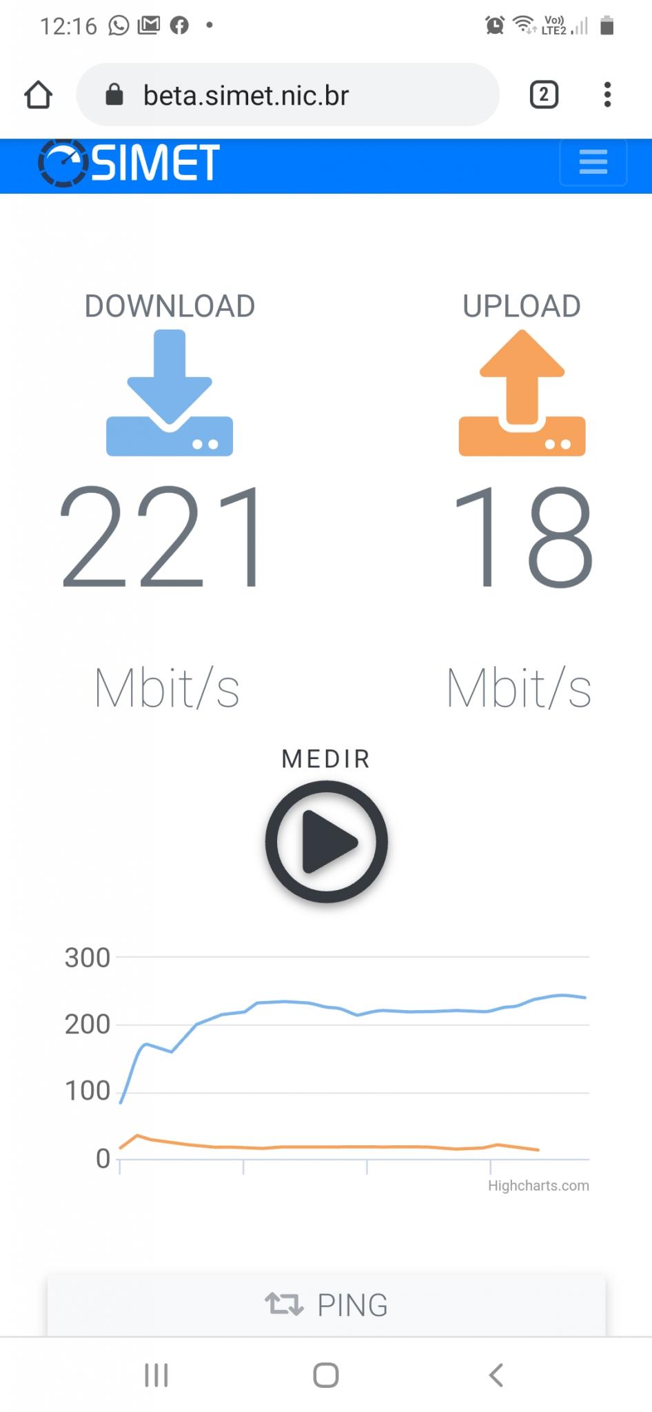

Possuo internet de 240MB da NET e não consigo jogar nada online. Técnico já veio e trocou aparelho e cabeamento e nada. Fiz um teste no UOTRACE para o servidor da EA conforme eles ensinam e esse foi o resultado.
Eu tinha uma internet de 15MB e não tinha problema nenhum pra fazer nada. Fiz o teste no notebook do quarto que está ligado via WIFI. Mais onde não consigo jogar nada é no ps4 que esta ligado a cabo. Tá estressante demais ja. Melhorei o pacote de internet e nada.Screenshot_20200427-121658_Chrome.thumb.jpg.70ff1d1fd3819dc41535d3ffde4711cf.jpg

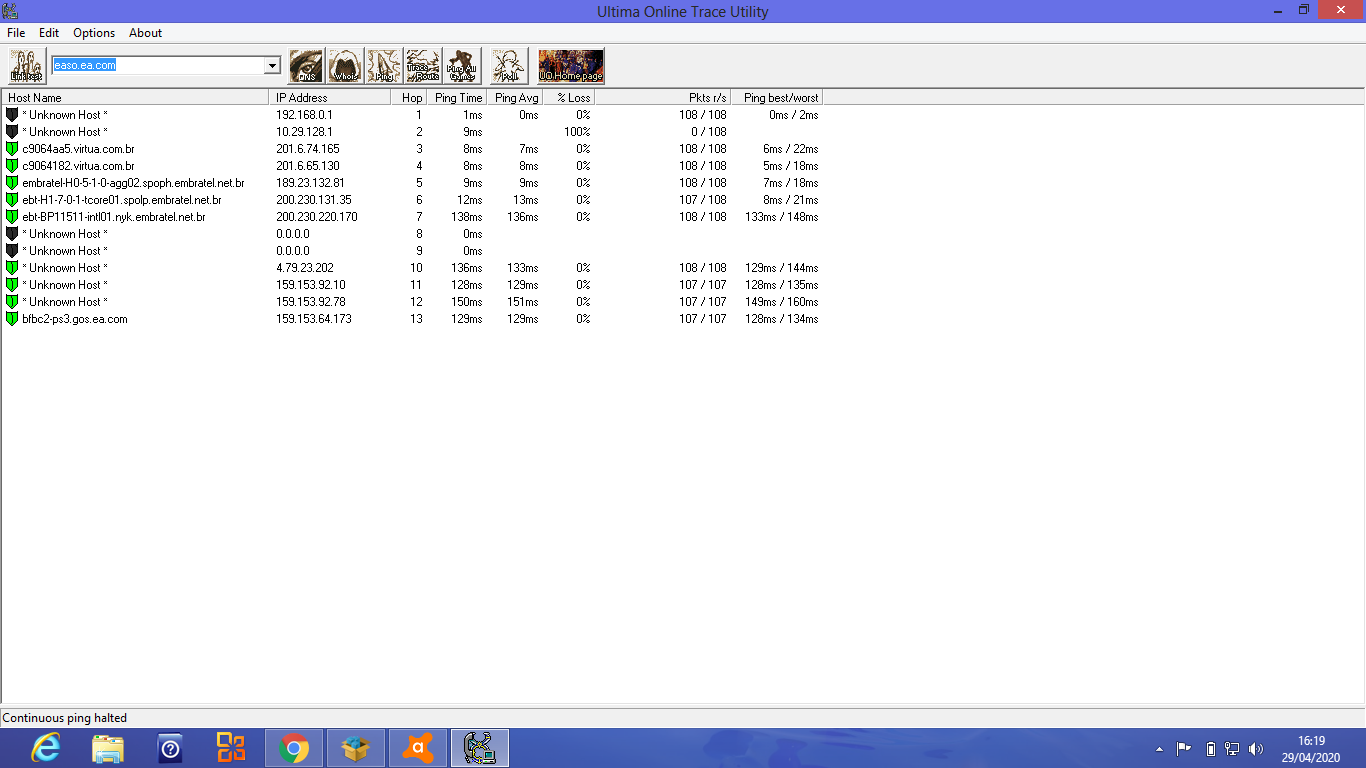

Então fiz o teste a cabo também que os números são quase os mesmos. Quando o jogo começa o ms é entra 15 e 25 mais durante a partida a latencia oscila muito, tem vezes que sobe a 500. Nem sei mais o que fazer

Esse é o teste do not conectado no cabo que fica na sala. Diminiu o ping entre o aparelho e o router. O servidor do jogo em si é em SP mesmo. Usei o teste que a EA forneceu no site dela. O mais incrível que achei é que a rota do arquivo vai daqui de SP pra São Luís/MA é volta pra São Paulo do ip 200.230.220.170 que onde o ms estoura indo sempre a mais de 100 parecendo um Server gringo. Tinha internet de menor velocidade e não havia problema nenhum. Ontem na madrugada desliguei a rede WIFI e deixei apenas o Ps4 ligado. A lista dos servidores estavam com uma enorme perda de pacote. Vai entender

Vai pra esse lugar, porque nessa cidade a embratel tem um imenso galpão, onde se reune todas as operadoras e dali vão rumo a america do norte.
Tanto é que no teste da easo.ea.com  o destino final é Washington DC

Se fosse de São Luís pra América do Norte direto estaria bom. Mais antes ele volta pra SP nesse IP 200.230.220.170 que é aqui no interior de SP que o ms está alto e daqui de SP vai pra América do Norte. O correto não seria ir direto de São Luís pra América do Norte?
6 minutos atrás, PUemura disse:
no interior de SP
voce deve estar consultando a lista do bgp, todos os ip da embratel darão o endereço da sede que é ai pros fundo de SP.
O que nos vale mesmo, são as siglas da rota tipo, spo spomb spolp nyk
Maior exemplo,  toda procura que tu fizer sobre host-168-90-56-13.zaapnet.com.br
Vai dar como a cidade de ibiporã parana.
A pesar de eu estar no estado do parana eu to é longe dessa cidade.

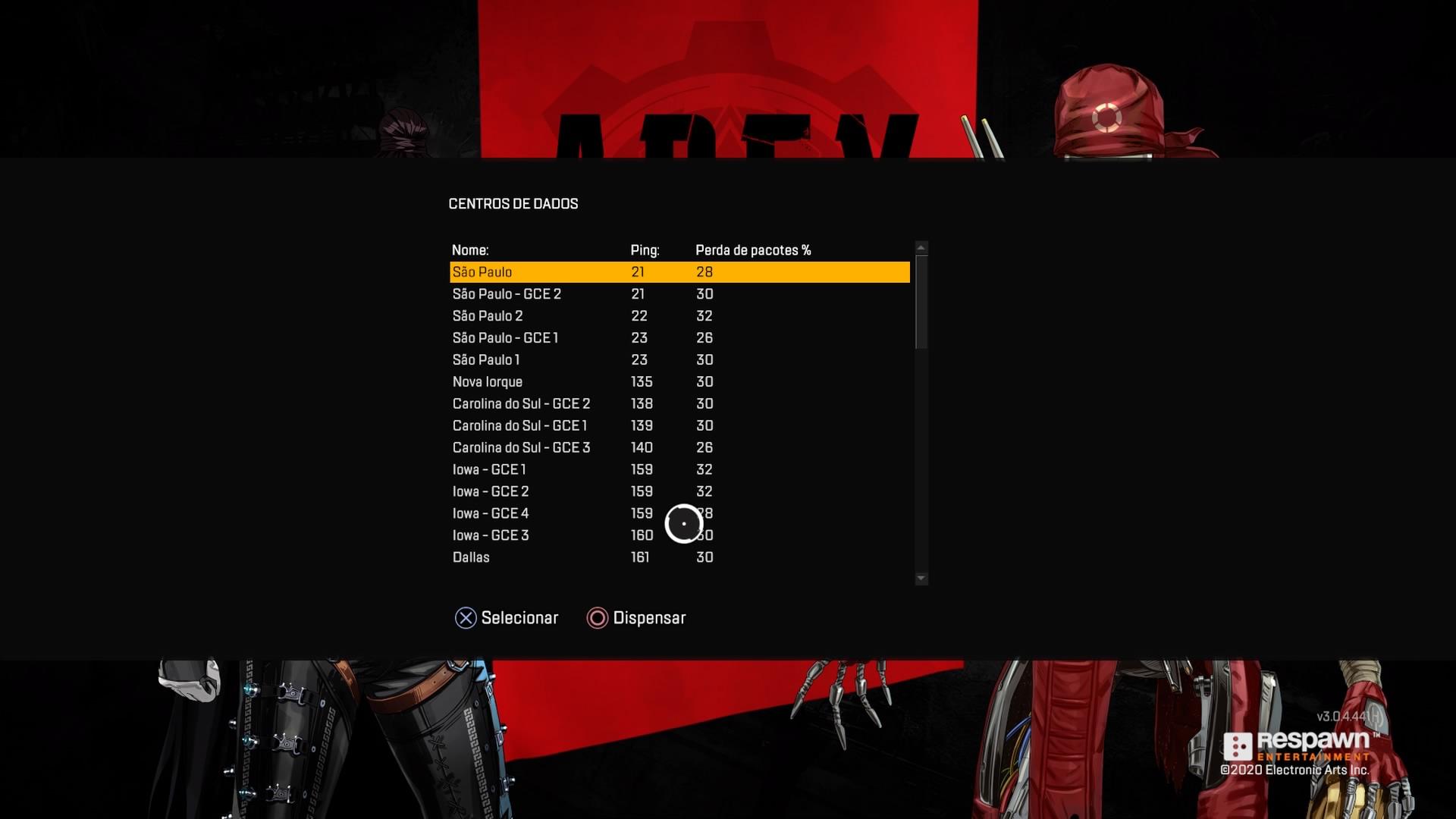

4 minutos atrás, Eder Neumann disse:
Não sei muito o que isso quer dizer mas 28% de perda me parece algo alto.
A lista do server na foto,
A lista do server deve ir para os EUA e volta pra nos aqui no brasil mostrando que existe esse serve para entrarmos e jogarmos e que tem essa perca 28 30 Porcento.
Mas se a gente ainda nem entrou na partida. Essa perda de dados nao é entre a pessoa e são paulo.
È isso que eu penso.
è igual na epoca que criavamos server de CS, para aparecer na lista dos server a informaçao ia ate EUA  e voltava para os pcs aqui no brasil desmostrando que o serve ta online. mas nao servia de parametro , o que valia mesmo era dentro do jogo a latenci, pois eu poderia ter 30 computador na minha rede, o jogo seria automaticamente em rede local, é so nos lembrarmos dessa epoca.
