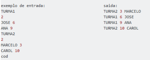

Estou com dificuldades em relação a como poderia ler o nome da turma e depois exibir junto na função exibe aluno e como eu poderia juntar a lista das duas turmas em uma só?
typedef struct{
  char nome[20];
  int cod;
}Aluno;
void leAluno(Aluno *a){
  printf("Digite o nome:\n");
  scanf("%s", a->nome);
  printf("Digite o ID:\n");
  scanf("%d", &a->cod);
void exibeAluno(Aluno *a){
  //exibir nome da turma
  printf("\nNome: %s\n",a->nome);
  printf("ID: %d\n", a->cod);

Talvez eu tenha lido algo diferente ... E mais simples
Não está claro que tenha que ler do teclado caso a caso. o que seria muito muito chato
De todo modo, a sequência está aí:
  • vem uma linha com o nome da turma
  • vem uma linha com um int que é o número de alunos
  • vem os alunos da turma na forma nome e "cod" o número em vermelho?
  • vem uma linha com uma eventual outra turma
 e a vida segue.
Ao final você tem a lista
Como cada aluno tem uma turma você pode salvar isso junto com cada aluno, tipo um indice para o vetor de turmas. Nada novo
@herbertbahia A sequência é como o @arfneto mostrou
  • vem os alunos da turma na forma nome e "cod" (número de identificação do aluno)o número em vermelho
Só serão duas turmas sempre!
Acho que tem razão, mas não entendi porque ter o trabalho de ler isso e não digitar isso
TURMA 1
2
JOSE 6
ANA 9
TURMA 2
2
MARCELO 3
CAROL 10
em um arquivo com o bloco de notas e pronto. E mudar a estrutura um pouco

11 minutos atrás, Julia Leite disse:
 trivial então
5 minutos atrás, herbertbahia disse:
exato
mais fácil ainda
pois é: turma par código positivo, turma ímpar código negativo e não precisa nem mudar a estrutura :D
7 minutos atrás, Julia Leite disse:
@arfneto @herbertbahia acho que eu confundi vocês um pouquinho, me perdoem mas as turmas são do tipo char, por exemplo matemática e biologia, não necessariamente turma 1 e 2 😕
? Não faz diferença, certo? Um char vai de 0 a 255, sem sinal, ou de -128 a 127 com sinal. E o que significa Matemática para um char? 'M'? e biologia 'B'? é só uma convenção. E no enunciado diz "TURMA 1" e "TURMA 2"...

*O "cod" está ali na imagem da primeira postagem. O último valor de entrada.
adicionado 12 minutos depois
Na imagem do enunciado também tem... o outro seria "nome".
