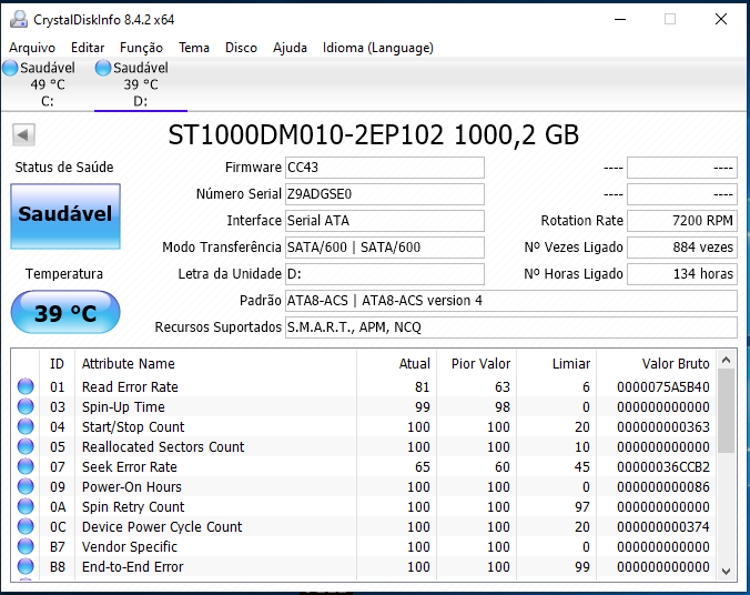

O meu hd ele fica fazendo um barulho como se tivesse reiniciado, ai vou e tiro o cabo sata de energia e conecto um pouco folgado, ele começa a funcionar normalmente, mas 1 a 2 dias depois, as vezes do nada ele desconecta e conecta de novo no computador, pode ser mal contato no cabo sata de energia da fonte? Se sim isso pode dar algum problema pro hd? Se tiver que trocar de fonte qual me recomendam de 500watts até uns 250 reais? Desde ja agradeço
@Phoenyx da na mesmo, porém eu tenho um gravador de dvd, um dia desses eu fui botar um dvd pra ler pra poder pegar os arquivos dele, ai quando eu botava o dvd no gravador, que o dvd começava a girar, do nada o dvd desligava e nao abria mais nem a bandeja, ai eu tinha que retirar o cabo sata de energia e conecta de novo pra funcionar, por isso to desconfiado de mal contato ou nao ta entregando energia suficiente, eu uso um ssd ele funciona normal!

com essas imagens posso descarta o hd ja?
@MrJoao04 Pelo que você mostrou, este HD tá ok, nenhuma falha. Inclusive possui apenas 134 horas de uso, é praticamente zero bala ainda.
Recomendo as fontes Corsair, para a RX580 e o restante do equipamento iria de CX550, mas a CX450 tmb já dá conta.
@MrJoao04 Sim, mas tem que ficar esperto no modelo que escolher, pois a CX450 possui apenas um PCI-E de energia.
E troca rápido isso aí, pois seu HD tá neste liga e desliga basicamente 7 vezes a cada hora, estressando todos os componentes mecânicos (o HD tem que rearranjar as agulhas, dar spin up nos pratos), daí você ficar ouvindo este "tlec tlec" e rotação inicial repetidamente.
