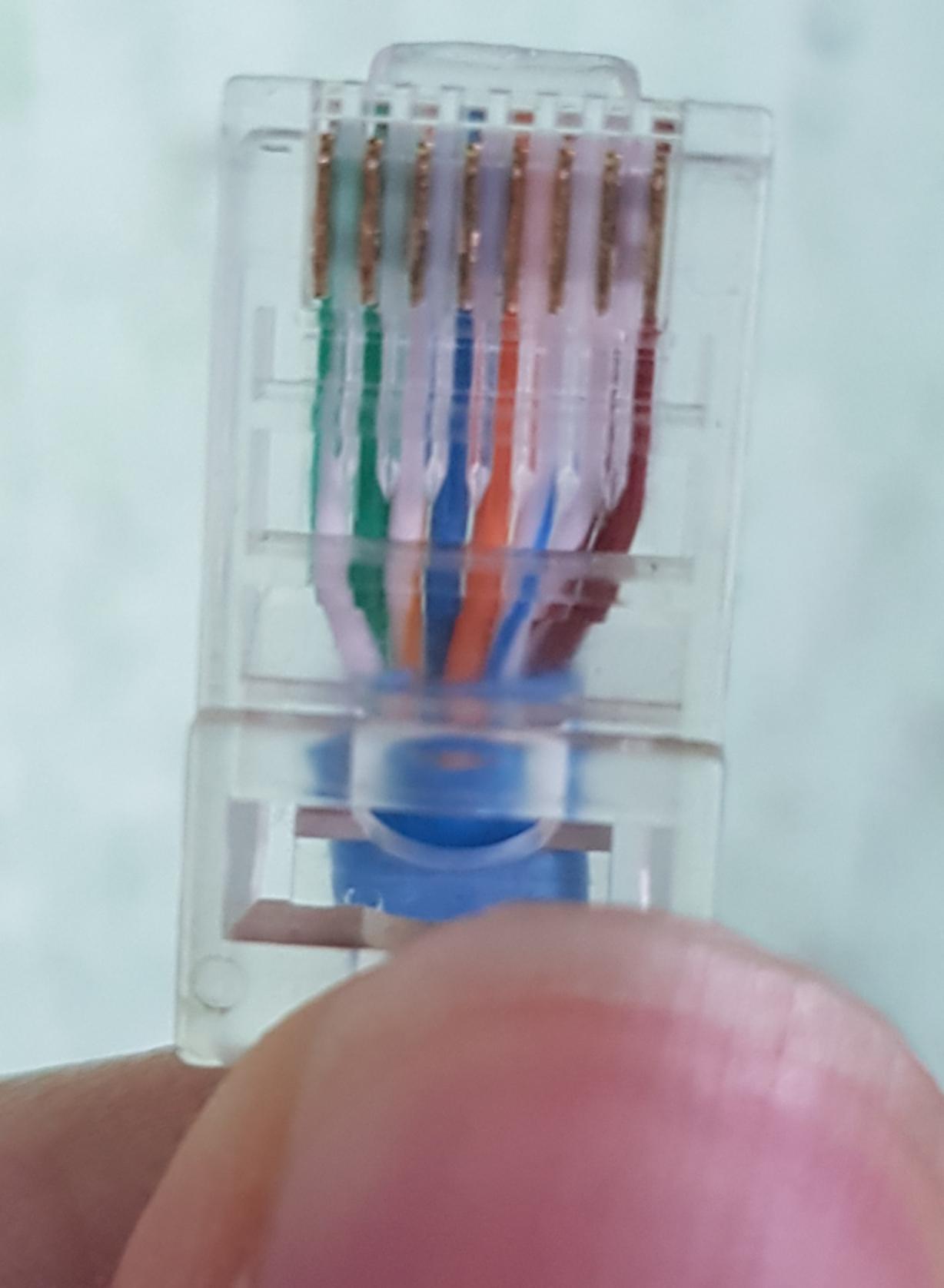

Esse aqui é a ponta do meu PCPolish_20200527_165025948.thumb.jpg.c4571ebbead6a0c33458cf1067319933.jpg

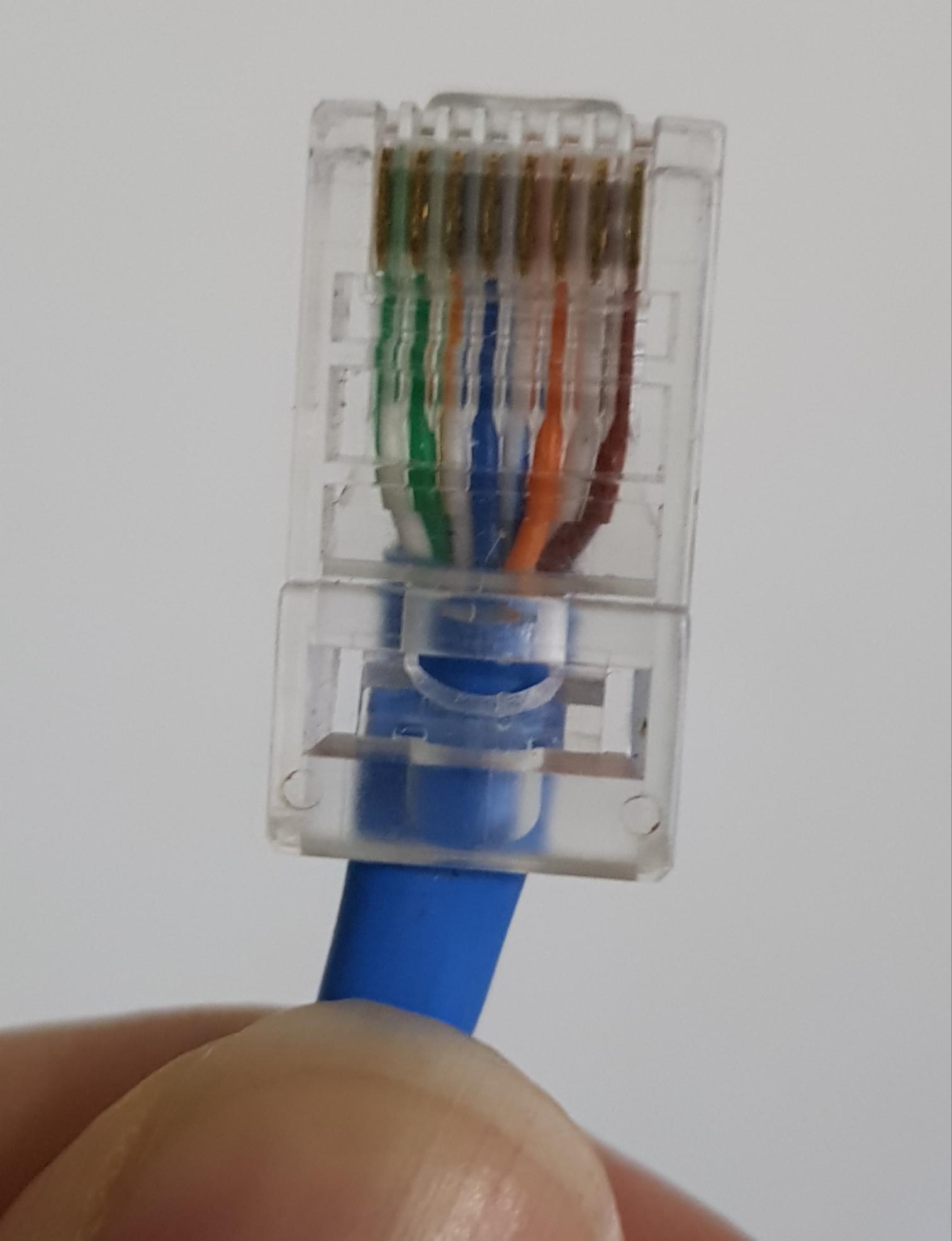

Essa aqui é a ponta do roteador

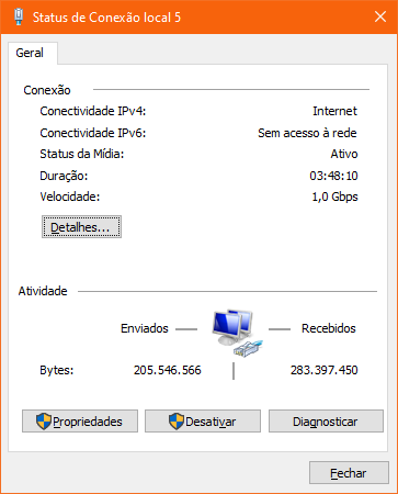

E essa é a página de status do meu adaptador de rede novo

@Eder Neumann Opa é o errado mesmo kkkkkk, esse é a outra ponta dele, a que vai no roteador no caso.20200527_173425.thumb.jpg.20dc8e0e7bf40db63a9558047c9909c7.jpg

@Tio Chang A ponta está errada ? Pra mim parece tudo igual de ambos lados... Claro que não sou um especialista nem nada, mas eu usava esse mesmo cabo de rede no meu PC antigo e sempre funcionou na velocidade total, do jeito que eu tirei ele do PC antigo eu deixei aqui pra usar nesse de agora.
1 minuto atrás, Fabricio Bittencourt disse:
ta errado, esse cabo é pra ADSL em fibra tu usa a comum, as duas pontas do fio igual.
Olha vem as duas pontas, tem uma que ta errada.

Polish_20200527_165109156.thumb.jpg.a4a916a26bfdbcbd91371b3b8e4e5014.jpg.ce4d453dbe76b31de0a4c404a55edf2b.jpg
Nessa foto tu ve o erro, Nao consegue ver ? Esquerda pra direita
branco verde, verde, branco laranja, azul, e o seu cabo vem laranja, branco azul, branco marrron e marrom.
a sequencia certa é branco verde, verde , branco laranja, azul, branco azul, e depois laranja, branco marrom e marrom
