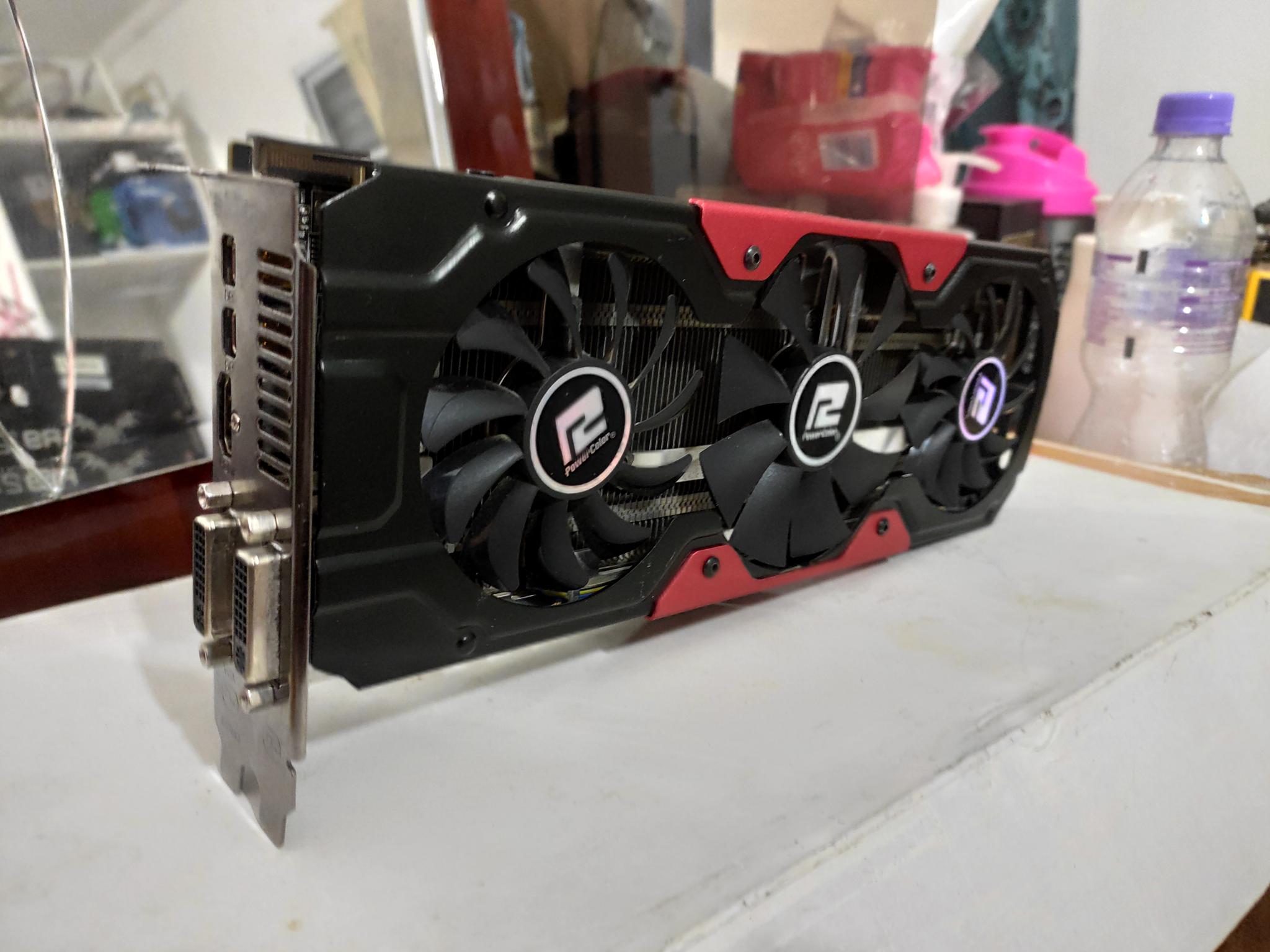

Comprei uma placa de vídeo no mercado livre para minha namorada (R9 270x Powercolour Devil), mas aconteceu dela nao dar vídeo.
Todos os periféricos funcionam, ela entra no sistema, mas nao dá video.
Eu demorei um pouco para testá-la pois nao tinha fonte necessária pra ela. Então comprei uma de 700w 80 plus e quando fui testar já não tinha mais como devolver no ML por ter passado do prazo... (to ferrado)
Eu queria poder consertar... ja testei no meu computador também, pra saber se nao havia alguma incompatibilidade com o hardware dela, mas o problema persistiu. Já testei ambas entradas, HDMI e DVI mas o problema persiste. Unico que nao testei foi o DP, mas independente acredito que nao tenha muito a ver...
Alguem poderia me ajudar a solucionar o por que dela nao dar vídeo? Eu ja conversei com o vendedor, ele me garantiu que a placa saiu funcional... (talvez algum problema no transporte dos correios? pode ser...)
Enfim, espero ajuda de vocês.
Desde já, muito grato.

eu acredito que tenha algo a ver com hardware da placa de video... Eu tomei a liberdade de abrir a placa pra ver se encontrava alguma avaria, porém não vi nada q me chamasse atenção. mas pode ser que no transporte por correio tenha acontecido algum impacto q talvez tenha danificado ela... nao sei
