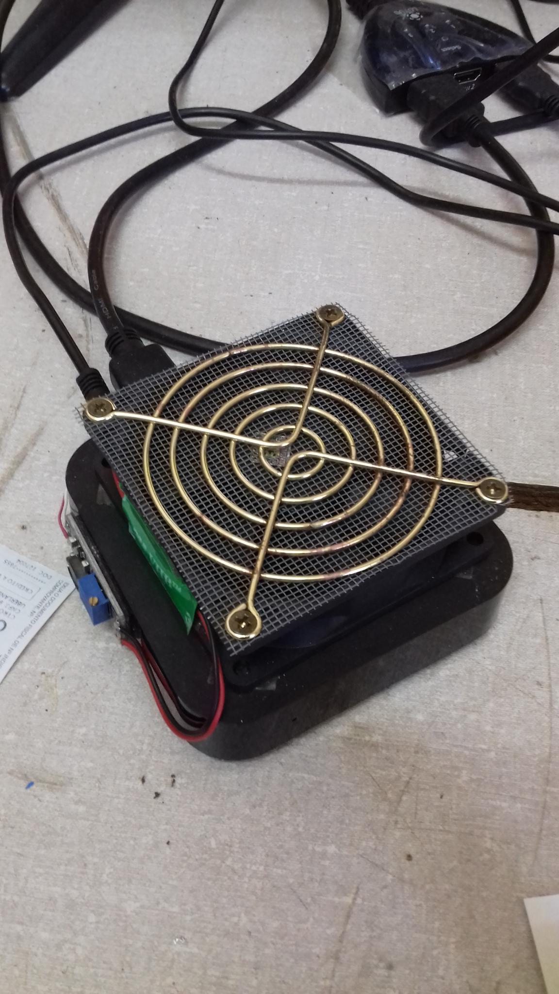

Tenho aqui o Htv5 e um MXQ pro, e os dois precisaram de ventilação força da para não travar!... :(
Esse primeiro abaixo é o MXQ pro, nele coloquei duas ventoinhas de 5V por baixo...
Esse outro abaixo é o Htv5, ele foi o primeiro que tive, nele coloquei uma ventoinha de 12V (fonte de PC), e coloquei uma plaquinha na lateral que elevar a tensão de 5V para 12V.
Nele também fiz vários buracos na carcaça superior dele....
Depois que fiz isso, nunca mais tive problemas com essas Boxs...

@Devid28 Tem uns aparelhos desses que nem dissipador tem sobre o processador 😲, não tem como garantir que são todos iguais, e o problema maior mesmo é as soldas BGAs dos processadores, como são produzidos aos montes, nem sempre as soldas ficam perfeitas, se você tiver como fazer um reflow neles, seria a melhor opção...
Aqui eu não tenho como fazer isso, por isso a minha solução foi colocar ventiladores, mas tenho um conhecido que tem eles sem nenhuma ventilação forçada, nunca desligam eles, (eles esfriam quando estão em stand-by), e o dele nunca travou!
Acredito que é questão de sorte também! Hehehe :hehehe:
