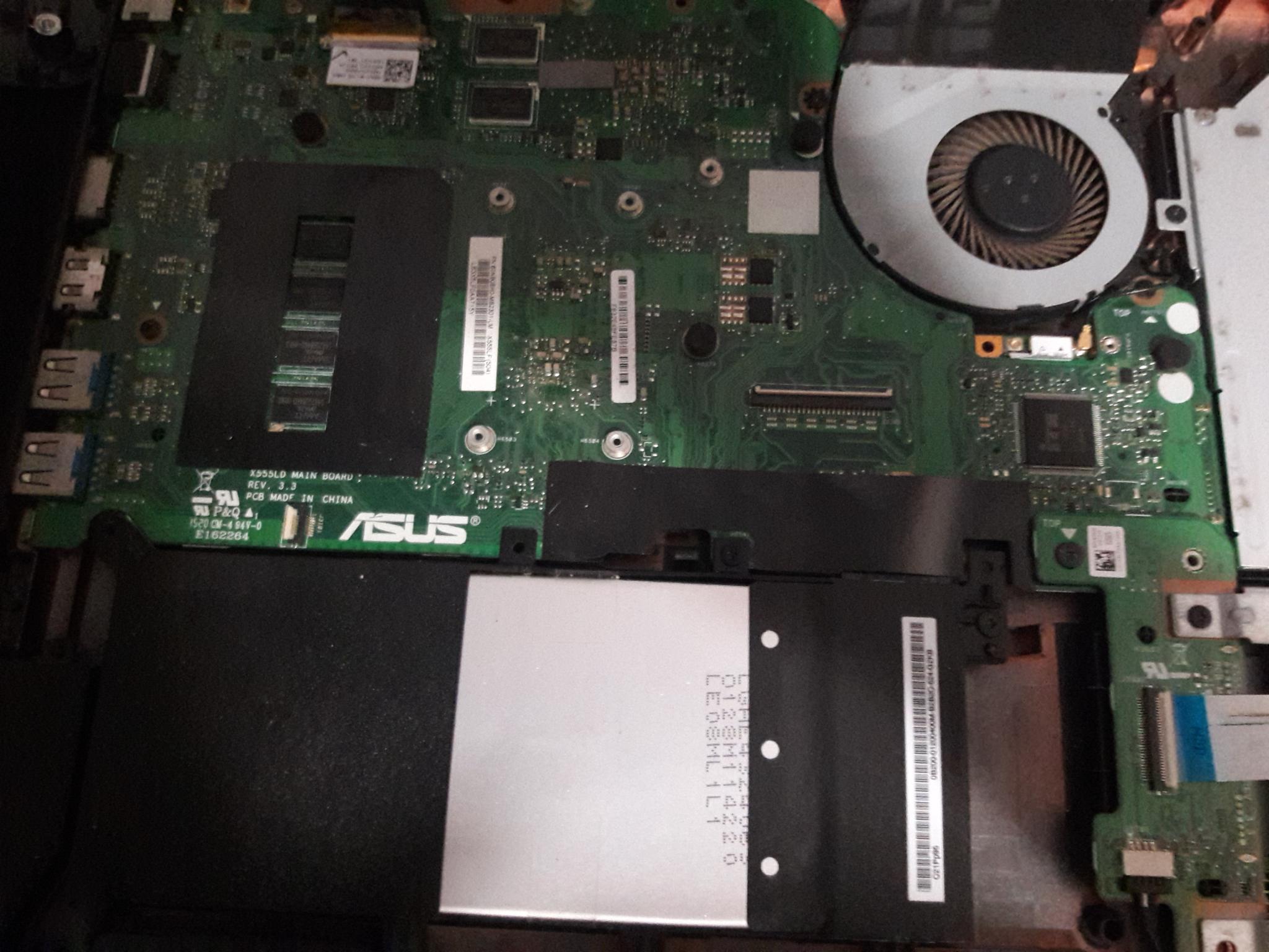

Em anexo a imagem da placa :(
Dá para ver sujeira nas pás do cooler. Pode ter desligado por alta temperatura. Tira o cooler e limpa a grelha de saída de ar para desobstruir e tira todo e qualquer pó e sujeira acumulada nessa parte.
Pela foto não tem como saber. Primeiro limpa tudo. Tira o cooler, é fácil. Após monta de novo e tenta ligar. A partir daí, veremos o que acontece. O mais comum, se não ligar mais, é que pode ter defeito na fonte, ou no cabo ou na placa. Tem ferramentas e instrumentos de medição para seguir adiante?

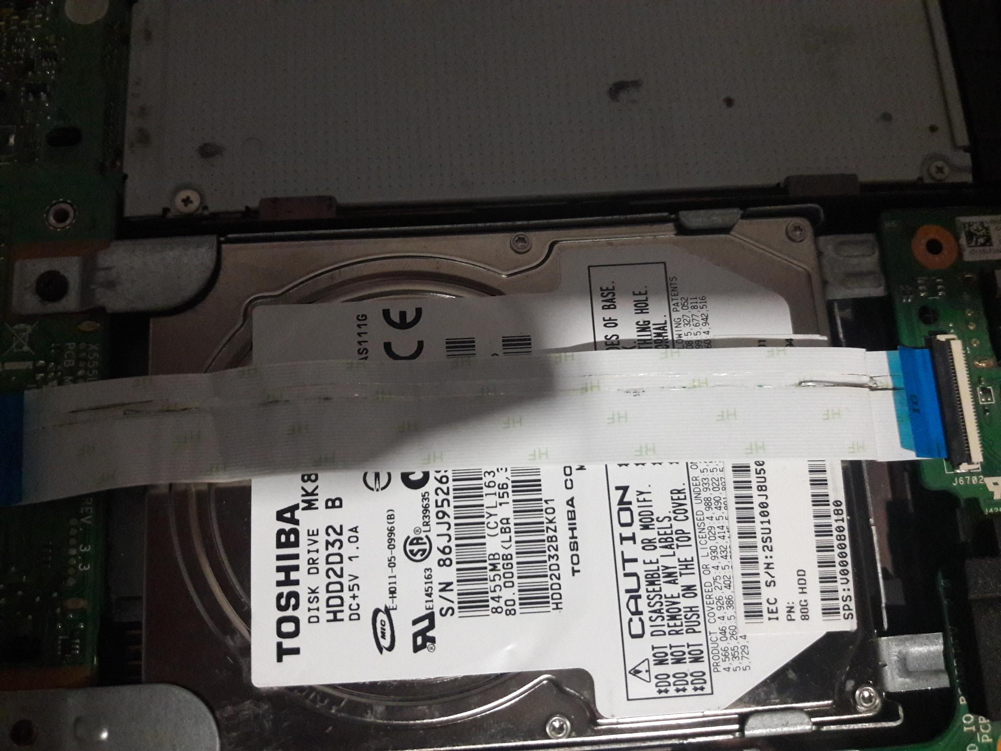

Hoje mais cedo eu troquei o hd do computador por um mais inferiorzinho e mais antigo. Sem q as voltages são as mesmas.
Quando fez a troca do HD, o NB estava desligado, sem o carregador, e sem a bateria externa ?
Tem um cabo flat passando por cima do HD, da placa-mãe para a placa filha. Por isto estou perguntando, devido ser seguro, que ao desconectar, ou conectar, qualquer periférico na placa-mãe, que não tenha energia ligada.

Pela foto não consegui definir: O HD fica no lado oposto ao barulho? Se sim, pode ser ele tentando ligar.

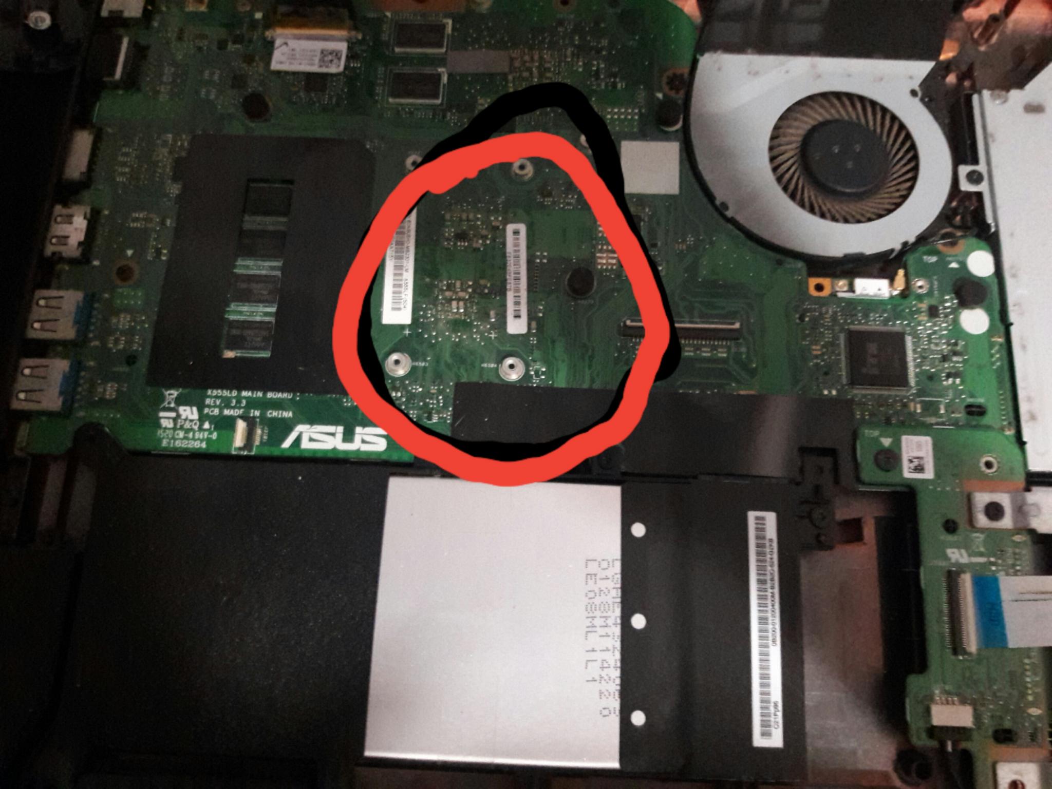

O lado oposto ao aquecimento, é o processador com solda BGA.
Embora, o calor dissipa por uma grande área.
adicionado 14 minutos depois
O layout da placa fica assim, vendo pelo lado B, o aquecimento pode estar vindo do processador.
