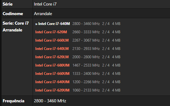

Pelo que andei pesquisando, o Socket é rPGA988/989A. Verifiquei os processadores mais "potentes" para ele e achei este: Core i7-640M.
Minha dúvida é: vale a pena fazer esse upgrade aliado a SSDs?
Sabem onde encontro este processador para vender?

Sabe se existe algum processador mais potente que este notebook suporte?

@LuisOPsum  Por fim, acha que esse upgrade dará um resultado bom para o notebook? uma boa mudança, no caso.
Na aliexpress ele está custando em torno de $200~$250.
Olá!?
Sim pode ter fé! você vai notar quando tiver usando seu computador diariamente, comparando ao outros processadores, porque no I7-640M, A Frequência turbo max 3.46 GHz, vai ficar super Leve como disse anteriormente, pras tarefas simples com SSD.
