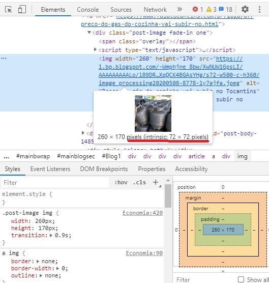

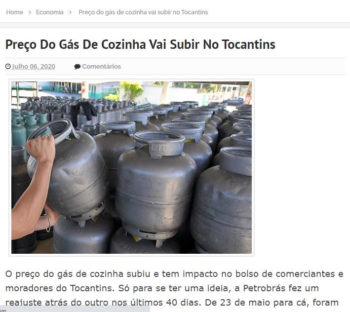

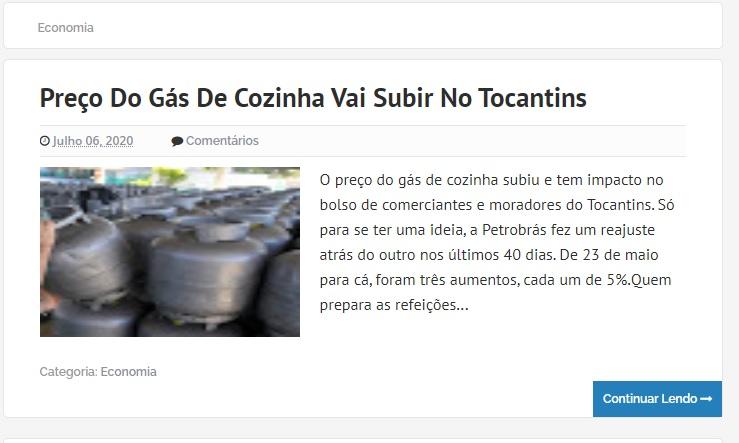

Tenho um site de notícias na plataforma do blogger, onde as thumbnail's do home ou da categoria estão numa resolução muito baixa, como nas fotos anexadas...
já revirei a linha de código tentando solucionar o problema porém sem nenhum sucesso, como sou leigo no assunto estou pedindo ajuda de vocês.
Eu acho que o problema está nesse intrinsic 72x72 que ao meu ver tá exibindo a imagem nessa resolução baixa, porém não acho a linha de código que corresponde a isso no html do blogger.

Bom dia @Júnior Kirchoff,
Geralmente o Google seta as propriedades da imagem direto na URL, abdicando assim o CSS direto do Blogger de agir.
Como seria isso?
Bom, você tem o seu link de imagem:
https://2.bp.blogspot.com/-DVIQzeflTJY/UU8p1nssheI/AAAAAAAADoI/2vBPMeIUDrY/s72/a+POR+DO+SOL.jpg
Imagem random pega na net só para exemplo (Créditos: Gláucia Santana)
Nesse link tem uma propriedade s72:  2.bp.blogspot.com/.../.../.../.../s72/...
Essa propriedade define o tamanho da imagem, que seria de 72x72, o máximo permitido pelo Google, se não me engano, é de 2048x2048, mas tem outras propriedades na qual você pode encaixar, tais como w(wight) e h(height), nesse caso a divisão das mesmas pode ser feita utilizando um traço(-).
Ex do W e H: 2.bp.blogspot.com/.../.../.../.../w800-h600/...
Caso editemos o link acima para a qualidade 2048px ficaria:
https://2.bp.blogspot.com/-DVIQzeflTJY/UU8p1nssheI/AAAAAAAADoI/2vBPMeIUDrY/s2048/a+POR+DO+SOL.jpg
Alterando o W para 800 e o H para 600:
https://2.bp.blogspot.com/-DVIQzeflTJY/UU8p1nssheI/AAAAAAAADoI/2vBPMeIUDrY/w800-h600/a+POR+DO+SOL.jpg
Espero ter ajudado!
Grande abraço.

Show ArThDsL, acredito que achei o caminho, encontrei a seguinte função seguindo a linha do s72 no html do blogger:
//<![CDATA[
function bp_thumbnail_resize(e,t){var n=260;var r=170;image_tag='<img width="'+n+'" height="'+r+'" src="'+e.replace("/s72-c/","/w"+n+"-h"+r+"-c/")+'" alt="'+t.replace(/"/g,"")+'" title="'+t.replace(/"/g,"")+'"/>';if(t!="")return image_tag;else return""}
Pode observar a frente do código que possui o s72 na mesma linha do resize, Porém quando alterei para por ex s240 as thumbs continuaram com a qualidade ruim, como eu não entendo nada de códigos gostaria de saber se tenho que alterar mais algo nessa linha, ou se segui o caminho certo?
Boa tarde @Júnior Kirchoff,
Peço desculpas pela demora na resposta, as coisas aqui estão corridas kkkkkk.
Tenta substituir o código acima por esse:
//<![CDATA[
function bp_thumbnail_resize(e,t){var n=240;var r=240;image_tag='<img width="'+n+'" height="'+r+'" src="'+e.replace("/s240/","-c/")+'" alt="'+t.replace(/"/g,"")+'" title="'+t.replace(/"/g,"")+'"/>';if(t!="")return image_tag;else return""}
Fico no aguardo para saber se obteve exito, não se esqueça de dar um CTRL+F5 na primeira vez que for carregar as páginas, isso serve pra dar uma limpada no cache do navegador!
