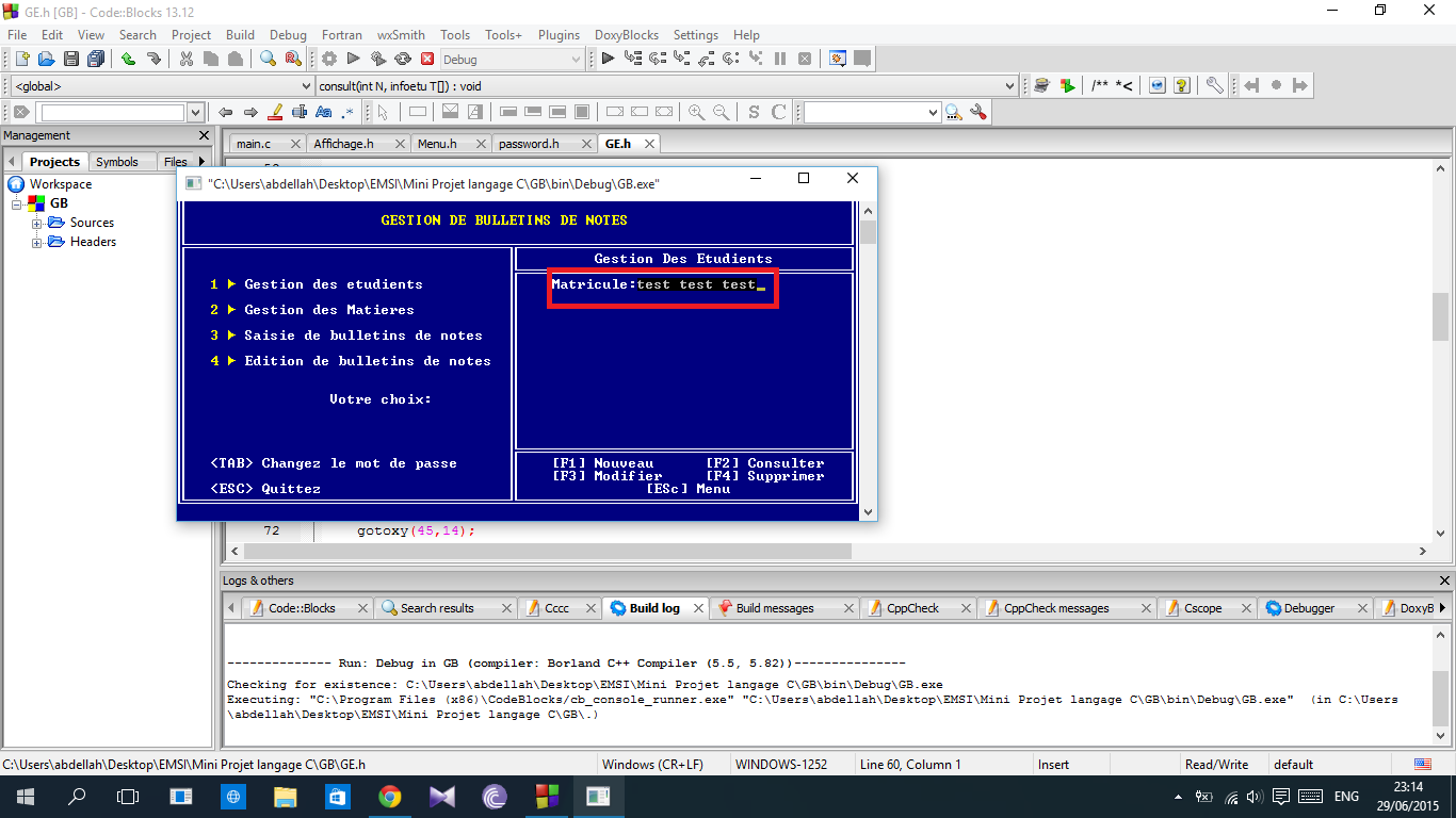

Estava navegando aqui na web e me deparei com o seguinte:
Achei bacana o design desse programa, me pergunto como poderia ser reproduzido...
Vi que do lado esquerdo tem um caractere que desconheço, de que se trata?
Também desconheço essa forma de divisão que foi feita imagino que a fim de separar os menus.
Outra questão seria como são lidas entradas como por exemplo o ESC para sair do programa (canto inferior esquerdo do console) mesmo quando já esta sendo lido algo, seria algum tipo de função getch() assíncrona?
Obrigado a todos.
  • Amei 1
34 minutos atrás, Lucca Rodrigues disse:
Esse é o visual típico dos programas de console dos anos 80.
Até as cores são familiares. :)

Com eles se podia ter dois tipos de caixa, com linhas simples ou duplas. E as intersecções. Era o máximo :) porque antes só tinha barra ponto , traços e a imaginação. E apareceram algumas letrinhas novas no lugar dos caracteres de controle
Veja o 16 acima. É o que está no menu que mostrou. Aqui tem a página toda para ver:  https://en.wikipedia.org/wiki/Code_page_437#Character_set

48 minutos atrás, Lucca Rodrigues disse:
Não precisa ser nada assíncrono porque o programa está sempre lendo.  Veja que na imagem que postou está lendo uma matrícula. Na tela principal estaria lendo apenas 10 coisas: F1..F4 1..4 TAB ou ESC. E se entrar em um menu vai estar lendo dados relativos ao menu então vai poder tratar ESC ou TAB ou qualquer coisa. Esse tipo de programa está sempre lendo.
Em geral o que se faz hoje nos programas de console nada mudou. A lógica é simples:
  • separa a leitura da exibição. Você lê as teclas e aceita só as que fazem sentido. Mas não mostra e não move o cursor de jeito nenhum. Se for inválida pode enviar aquele clássico BEEP, o BEL o ASCII 7. Para o óbvio efeito. Note que o Beep até outro dia ia para o alto-falante do PC :)
  • Se for o caso de mostrar, como a matrícula no exemplo, e o caracter for válido, aí sim você mostra a letra e avança o cursor
  • Se for uma tecla de função ou um TAB você age de acordo e move o cursor. O clássico persiste até hoje na web: TAB avança campo, shift TAB volta o campo. E o formulário tem essa noção de TAB Order. É assim em java, em DELPHI, em dotNet
curses era uma biblioteca que ajudava bem a fazer esse tipo de coisa. Depois evoluiu para ncurses e está disponível até hoje. Não sei como é ncurses em Windows, nem se roda. Era uma coisa de Unix quando eu usava. O grande lance era que o Unix --- Linux OSX Android -- não tem essa noção de console que tem no Windows, e curses evitava que você tivesse que guardar a imagem da tela você mesmo. Porque alguém faria isso? Simples: se o terminal desligasse e ligasse de novo sumia tudo, mas o programa estava normal. No Windows não. Acende tudo igualzinho. Na verdade hoje o padrão do Windows é de pouco mais de 9000 linhas de memória.
Esse programa mostra esses caracteres. Os abaixo de 32 são um pesadelo e é melhor nem tentar a menos de um pagamento ou uma aposta ou uma nota.

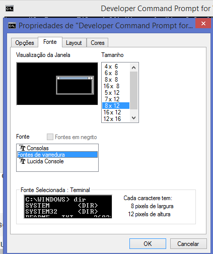

Mudanças na configuração da console permanecem depois da execução do programa. Essa é a razão de chamar sempre aos pares Get e Set em programas de console: você tem que salvar tudo como era antes e depois restaurar.
E pode ter que mudar muito mais coisas, porque pode ter que garantir que a fonte em uso na console também tenha as letras que quer, pode não poder usar as barras de scroll na lateral da janela e coisas assim. Pode precisar de um tamanho mínimo ou máximo de janela. Pode ter que garantir que o cara não mudou o tamanho durante a execução do programa, ou reagir a uma mudança. Tudo que o Windows faz de graça.
E só pode usar uma codepage por vez. . .

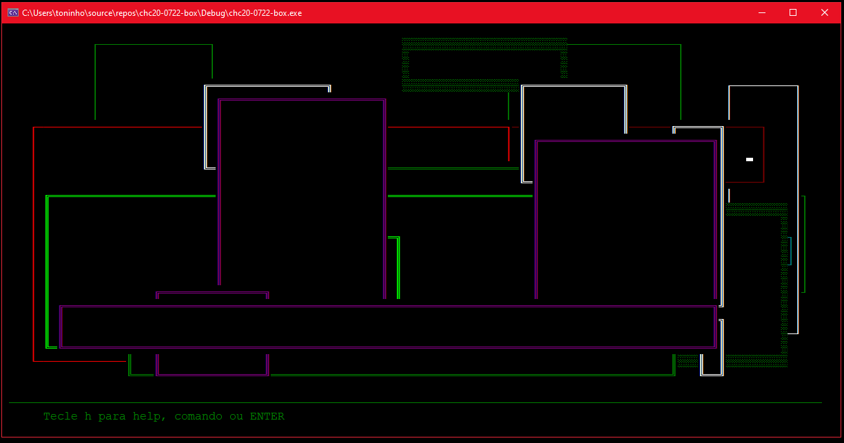

Encontrei o programa de que falei e está disponível em https://github.com/ARFNeto-CH/chc20-0722-box para baixar ou https://github.com/ARFNeto-CH/chc20-0722-box/blob/master/box.c para dar uma olhada.
Eis uma tela
E outra
Isso é na verdade um programa de teste de anos atrás. Era um pouco diferente e mais flexível porque gerava o trecho de código em C ou Pascal, mas assim serve para mostrar alguns desses detalhes. De uma olhada se se interessar.
Ele aceita os comandos que estão lá, de 0 a 5 para usar os 6 caracteres de desenho, c para mudar a cor e t para mudar o tempo. q para encerrar, h para help.
Mas ele não lê nenhum comando, como um jogo. E usa esses caracteres de box-drawing dos anos 80. E muda a fonte da console, a página de saída, retira a barra de scroll e coisas assim. É um exemplo.

Acompanhou a discussão toda? São vários pre-requisitos para voltar no tempo. Não basta um programa e uma biblioteca.
Mesmo em 2020 um programa de console rodando no Terminal do Windows pode mostrar uma coisa e na tela do CMD outra e na tela do IDE outra.
Você precisa controlar a fonte, a CodePage e a CodePage de saída que o DOSBOX usa...

Como eu te disse não basta mudar a página de código. Depende daquelas coisas que eu listei. E você deve restaurar depois.
Coloquei esse loop no meio de um programa grande por isso não postei agora o código. Teste aí e se se não rodar mesmo me fale e mais tarde eu extraio só a parte que imprime a tabela e posto um programa funcional
    for (int i = 128; i < 255; i += 8)
        printf("\n[%3d]\t", i);
        for (int j = 0; j < 8; j += 1)
            printf("%4c", i+j);
    printf("\n");
Como eu sempre repito isso é um inferno e não vale a pena. Mas pode ser divertido então vale a pena ;)
Depende da fonte em uso na console ou no Terminal, da página de código da console e da página de código de saída da console, e sei lá o que mais

talvez a fonte seja a padrão de quando se instala, tenho que ver onde que é mostrada a fonte em uso
Eu já te mostrei isso...
Está nas propriedades da janela
