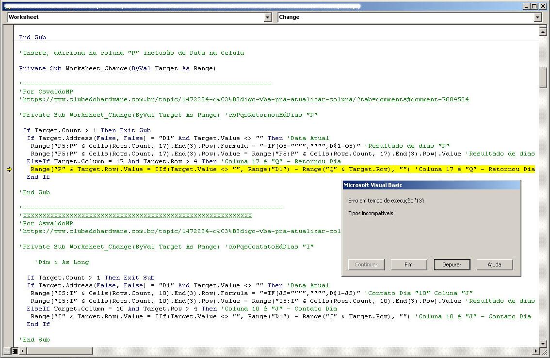

Osvaldo, bom dia amigo..
Entao seguinte.. testei digitando informações manualmente nas linhas da planilha e funcionou direitinho, porém, ao fazer isso no Form preenchendo as combos e clicando no botão "Alterar Cadastro" deu erro '13' nessa linha do código...
