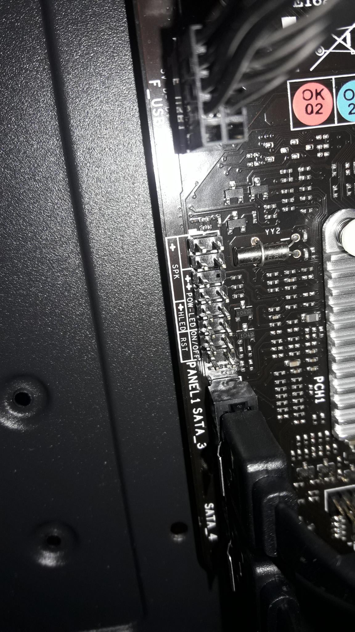

O hd led e reset tão ok, acredito q o power sw é o on/off e tbém ta certo, mas o led + e - n sei se é um do lado do outro ou separo, porque tem 2 + e só um pino +. Placa h310 m lga 1151 biostar, gabinete tdaggerIMG-20200807-WA0066.thumb.jpeg.0270ca9a1c08c7e6be88d71d70a6db7d.jpeg
adicionado 1 minuto depois
Aqui está montado, não sei se da curto se eu só ir testando 1 por 1 até ligar ahaush mas deve dar né

Ligações:
Para o lado de fora (borda da placa-mãe):
1 até 4  - SPK
5 - HD led +
6 - HD led -
7 - Reset - terra
8 - Reset - ativo
Para o lado de dentro (sentido do chipset)
9 - Vazio
10- Vazio
11- Vazio
12 - Power led +
13 - Power led +
14 - Power led -
15 - Power button - ativo
16 - Power button - terra
O número 1 é o primeiro à esquerda (lado do USB), fileira de fora
O numero 9 é o primeiro à esquerda (lado do USB), fileira de dentro

Então posso usar qualquer um dos positivo já que só há 1 pino, 12 ou 13? E o negativo continua no 14 né
16 minutos atrás, Kaidan_S disse:
Sim, pode usar 13 e 14  ou  12 e 14

Obrigado, ligado está, vídeo n está rolando ahsush ent vou contibuar a ver os cabeamentos aq
2 horas atrás, Kaidan_S disse:
Depois de tudo pronto e conferido, se não der vídeo, tente dar um reset na bios (CLR_CMOS)
