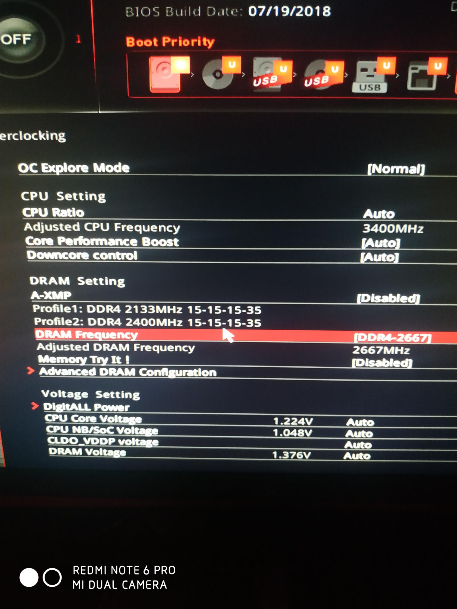

Galera
Consegui fazer um Oc bem simples na memoria ram de 2400 > 2667.
Subi um pouco mais e setei direto em 2933, o computador liga normalmente sem nenhum problema, porém ao abrir algum jogo o monitor fica "desligando e ligando" como se faltasse energia, sei la
Se eu Aumentar a tensão da memoria ram com ela em 2933, será que resolve?
11 horas atrás, RedSkyy disse:
Galera
A primeira coisa que você faz quando vai fazer OC de RAM é colocar a tensão em 1.35~1.4v, então sim, há uma boa chance de isso resolver. Ou no mínimo, vai ajudar na hora de ajustar os timings.
31 minutos atrás, Imakuni disse:
Estou com receio de fazer algo errado, então você pode me dizer onde eu faço isso exatamente?
Porque eu so alterei ali a DRAM Frequency e não mexi em mais nada
Sugiro ver vídeos e tutoriais de OC em Ryzen, você está perdendo desempenho por deixar tudo no padrão. Comece focando no processador, é mais importante do a RAM.
Mas só respondendo acima, você mexe em DRAM Voltage para... bem, mudar a tensão da RAM. No caso, um valor seguro é 1.4v.
1 minuto atrás, Imakuni disse:
Não posso ir muito longe no caso de OC no Ryzen, porque minha placa-mãe limita, estou meio de mãos atadas no momento.
Uma ultima duvida, vi pessoas falando para ativar o XMP, porém ali na bios está em DISABLE, se eu clico nele aparece  XMP - PROFILE 1 e XMP - PROFILE 2, qual desses dois eu tenho que ativar?
42 minutos atrás, RedSkyy disse:
Perdão, erro meu, achei que o seu tópico era o de uma B350. Malz, você tem razão, não permite OC no processador.
Em todo caso, vale o que eu falei de ver vídeos de OC de RAM em Ryzen para entender o que está acontecendo.
43 minutos atrás, RedSkyy disse:
XMP é para fazer o OC automático, é mais para quem tem um pente de, digamos, 3000mhz e só quer apertar o botão para rodar. Como você já está fazendo manualmente mesmo, não precisa ativar.
