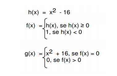

Alguém por favor, pode me ajudar nessa questão??
Fazer um programa em java para calcular a função y = f(x) + g(x), para o valor de x digitado pelo usuário, onde

Nao entendi como funciona a formula !!!
Vou tentar te explicar o funcionamento dessas funções acima.
A primeira função de x (que não é f, é um h pra não confundir com a outra) você precisa achar o valor da função, dado o valor de x. Isso no código é bem simples. Crie uma variável para h(x) recebendo o cálculo x² -16.
A segunda função tem alguns incrementos, mas também não é difícil. Vai criar outra variável e onde tem h(x) você substitui pela primeira variável que você criou para h(x). Aí tem um Se e Senão básico.
A terceira é parecida com segunda. Faça uma de cada vez e veja se funciona.

eu entendi e fiz assim:
double hx, fx, gx;
    int x;
    String xx = JOptionPane.showInputDialog(null, "Informe o Valor de X: ");
    x = Integer.valueOf(xx);
    hx = x*x - 16;
    if (hx <= 0){
        fx = 1;
    }else{
        fx = hx;
    if (fx < 1){
        gx = x * x +16;
    }else if (fx >= 1){
        gx = 0;
Eu cheguei nesse resultado:
public class Calculo {
    public static void main(String[] args) {
        double x = 10;
        double h = h(x);
        double f = f(h);
        double g = g(x, f);
        double resultado = f + g;
    private static double h(double x) {
        return (x * x) - 16;
    private static double f(double h) {
        return (h >= 0)
                ? h
                : 1;
    private static double g(double x, double f) {
        return (f == 0)
                ? (x * x) + 16
                : 0;
Mostrar mais
