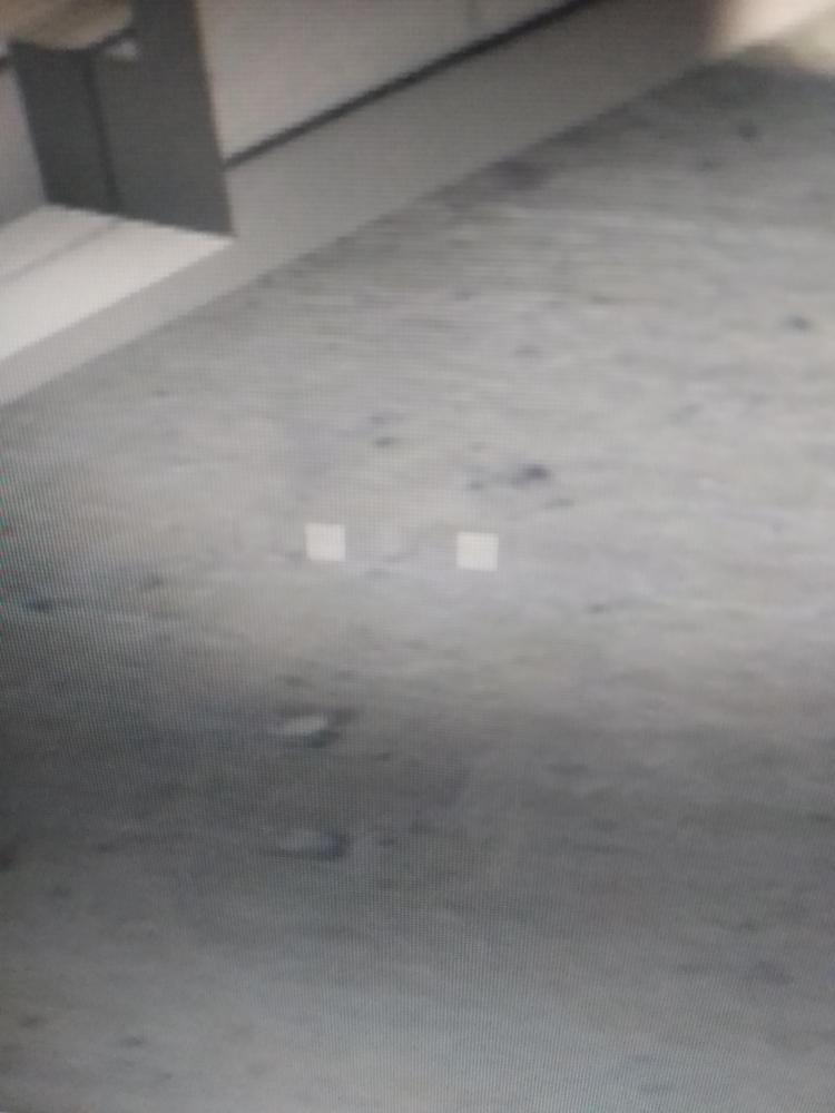

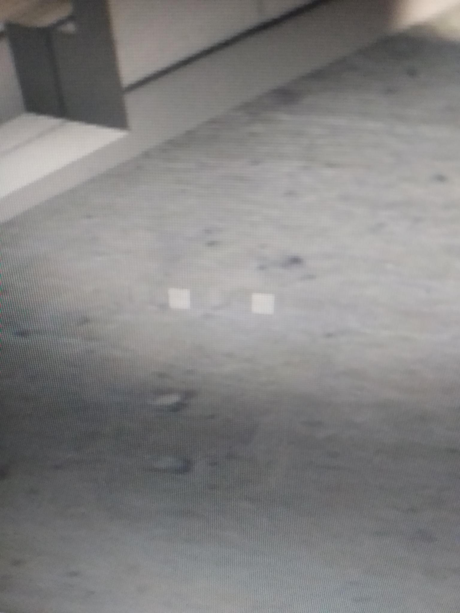

Ola pessoal eu preciso de uma ajudinha de vocês, eu comprei uma placa de video RX550 4Gbs da Veineda. eu deixei ela no FurMark3d por 3 horas e ate ai tudo bem ela rodou o teste muito bem.
Porém quando fui jogar 1 hora só para ver desempenho dela, ocorreu um artefato de tela cinza e depois do artefato ficou um bem pequeno como na imagem e dai eu reiniciei pc e o artefato desapareceu.
desconfio que seja problema do software da Radeon pós tive problemas ao instalar os drivers que acabou dando tela preta e tive que reiniciar.
O que vocês me dizem? é placa com defeito ou software?

e não, não é normal ter artefartos. Artefatos são mal contatos na placa, pode ser uma pequena rachadura na solda BGA

@Yan_ ela é nova e pronta para minerar(eu comprei uma para minerar por simplesmente não dar defeito cedo), no caso consegui resolver o problema dela.
Por algum motivo estranho o driver novo da AMD estava causando artefatos e crash na placa de video.
Obrigado por ajudar
