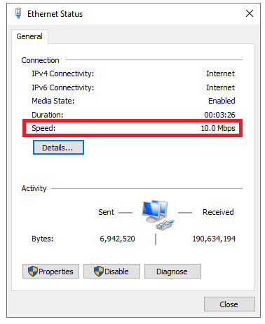

Segue um exemplo de verificar se a placa de rede do computador está modulando em 10 / 100 / 1000 ou 1Gbps
Digite no menu iniciar: ncpa.cpl
Aperte Enter
De dois cliques na placa de rede normalmente possui o nome Ethernet ou Gigabit Ethernet
Verá a tela abaixo.

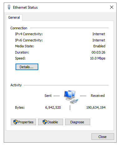

Em 23/12/2020 às 17:51, Rafael Casacurta disse:
@Anderson David Antes minha internet batia 15mbp/s, agora que troquei de placa-mãe, esta chegando no maximo a 10mbp/s, porém ja baixei os driver no site da AsRock, e nada adiantou, la diz q eh 10/100/1000, a placa-mãe eh uma B460M-HDV
Veja que na própria imagem a velocidade (Speed) está limitada a 10Mbps, provavelmente é algo no drive que foi instalado. Tente atualizar a BIOS da placa-mãe, pode ser algum bug na versão da bios que está ativa.

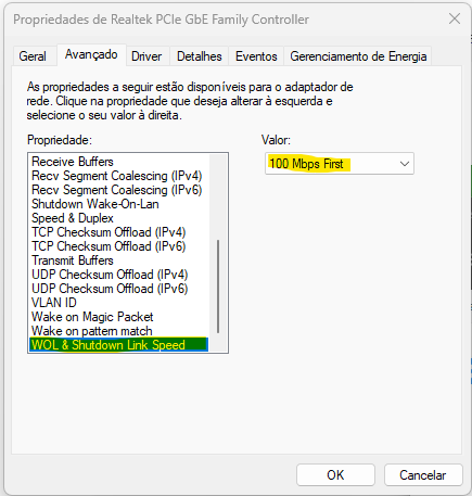

Eu tentei forcar no speed & duplex, e nao deu, tentei mais umas coisas e nada deu, desisti, uns 2 dias depois, fui como quem n quer nada tentar forcar de novo no speed & duplex, e dessa vez deu... Teoricamente como magica, mas, ja que esta dando certo, melhor deixar assim! kkkkk
O estranho de ser fisico, eh q eu só tirei uma cpu e botei a outra, acho bem improvavel ter danificado algo no cabo só nesse "tira e bota", mas...
Valeu as ajudas galera!! abraços!
