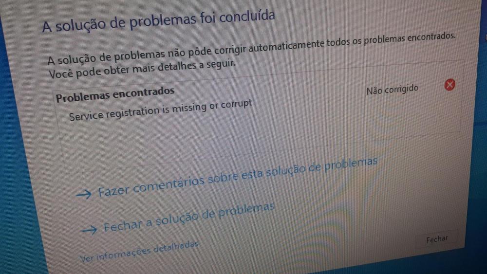

11 minutos atrás, Joaovitor99 disse:
@GabrielLV Não  consegui resolver o problema , eu  fui olhar no solução de problemas  e apareceu isso
Você utiliza algum "booster" ou "otimizador" de PC? Já mexeu em alguma alteração no registro após seguir algum tutorial por ai?
Faça os outros procedimentos que citei no meu post anterior, e jogue o estabilizador fora.

18 minutos atrás, GabrielLV disse:
