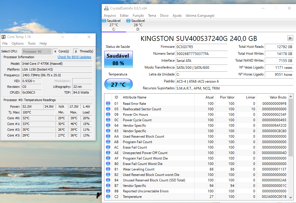

analisei os áudios aqui pelo que vi ele aparenta uma rotação maior do que ele deveria rotacionar ou seja sujeiras acumuladas e pasta térmica mesmo faz com que o cooler gire ou rotacione mais vezes pra fazer a dissipação de calor,baixa o core temp e me informa a temperatura do seu computador por favor!Já os bips que voce citou eu não vi!Já o ssd fazer esse barulho ai deve ser normal quanto atualizações pois voce colocou vários programas(programas)pra teste de disco rígido e esta ok...Passe o cristaldiskinfo de novo só pra confirmar mesmo se o ssd esta em estado de saudável!
Bom dia! Obrigado pela mensagem.
Segue imagem com essas informações.

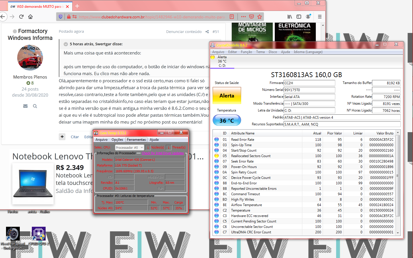

Olá,aparentemente o processador e o ssd está certo,mas como ti falei só abrindo para dar uma limpeza,efetuar a troca da pasta térmica  para ver se resolve,caso contrario,teste a fonte também,pelo que vi as unidades (C:/) e (D:/) estão separadas no cristaldiskinfo,no caso elas teriam que estar juntas,não sei se é a minha versão que é mais antiga,a minha versão é 8.6.2.Como o seu clima ai que eu vi ele é subtropical isso pode afetar pastas térmicas também.Vou deixar uma imagem minha do meu pc! no próximo post ou comentário!

Oi, provavelmente é porque eu estava com 1 hd externo conectado, aí ele aparece como :/D.
