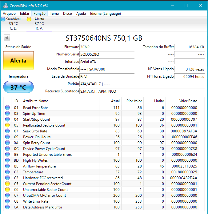

Quantas vezes um hd pode ser ligado. Hd em alerta no crystal
Então estava vendo no crystaldiskinfo a um tempo que meu hd secundario está em alerta então gostaria de saber o que que tem nele, e quantas vezes ele pode ser ligado e desligado ele tem uns 3 a 4 anos, gostaria de saber  também se as temperaturas estão boas.

16 minutos atrás, SouLegity disse:
É uma quantidade incalculável de vezes e pode variar de modelo pra modelo, ainda existindo a possibilidade de um mesmo modelo durar mais do que outro por N questões.
Os erros informados pelo crystal disk indicam badblocks (setores defeituosos no HD, causados por danos físicos), isso ocorre por:
- Pancadas no gabinete;
- Desligamentos repentinos (forçar um desligamento ou quedas de energia);
- Uso de estabilizador;
- Uso de fontes bomba.
Qual a marca e modelo da sua fonte de alimentação?
Você usa estabilizador? Se sim, jogue no lixo. Estabilizadores são um dos maiores geradores de problemas em computadores pois não cumprem o que prometem e prejudicam o bom funcionamento da fonte (além de gerarem outros problemas). Estabilizadores são mania brasileira, só no brasil essa tralha é vendida, o brasileiro usa qualquer aparelho domestico diretamente na tomada sem nenhum problema, mas o computador ele teima em achar que precisa. Estabilizadores JAMAIS devem ser utilizados não importa a ocasião.

Você pode usar o comando chkdsk do Windows que irá verificar seu HD, detectar badblocks e marca-los para não serem mais utilizados (e tentar recuperar eventuais arquivos corrompidos), mas isso é apenas um "quebra galho" pois como eu disse, eles são causados por danos físicos. Recomendo que faça um backup na nuvem dos seus dados e substitua esse HD assim que possível.
1- Vá em Iniciar > Escreva "CMD" > Clique com o botão direito e selecione "Executar como Administrador" > Digite CHKDSK /R e tecle enter, uma mensagem de confirmação irá aparecer, tecle S e tecle enter e reinicie o computador. O procedimento pode demorar algumas horas, seja paciente e não interrompa o processo.
