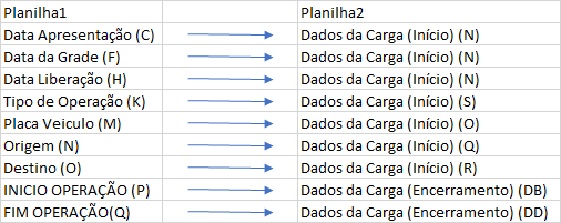

Caros, boa tarde.
Poderiam em ajudar com um macrozinho? rs
Tenho uma planilha onde atualizo frequentemente uma de suas abas (Planilha2), e necessito de uma macro que atualize as informações que eu precise em outra aba (Planilha1), porém as colunas são de ordens diferentes das que tenho na "Planilha2", e também preciso garantir que, a informação que eu estou transferindo já não esteja na "Planilha1".
Em mais detalhes, preciso que, toda vez que eu der o comando, seja verificado se os dados da coluna B (Planilha2) não estão na coluna A (Planilha1), e caso não estejam, sejam copiado e colados do seguinte modo:
* A seta indica qual dado corresponde a informação que preciso necessito copiar na Planilha1 para a Planilha2
** As letras em parenteses corresponde a coluna dos dados.
Por fim, toda vez que eu rodar a macro, não posso perder dados que já estejam na Planilha1, não podendo então copiar sobrepondo o já existente, e sim incluir em linha abaixo.Pasta1.xlsx
