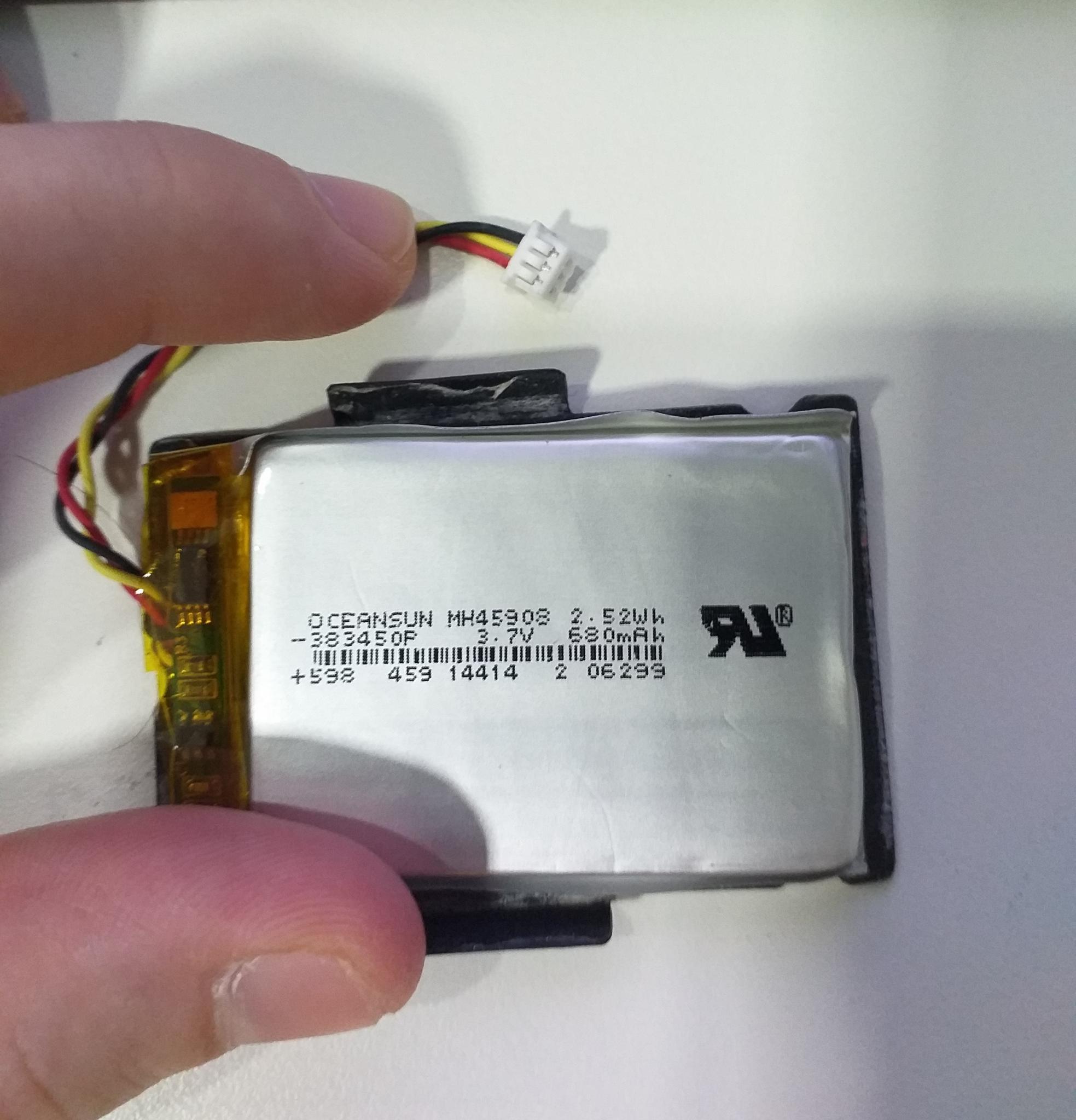

Povo, estou querendo repor a bateria do meu headset, segue foto abaixo:
Spoiler
Pelo que eu andei pesquisando, uma célula dessas iria servir. Mas eu não entendo muito disso e gostaria de uma segunda opinião, se vai funcionar e se esse modelo em particular presta ou se devo pegar algum outro.

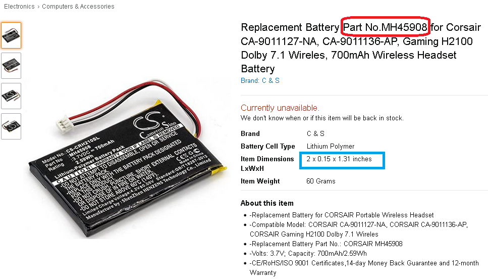

A que voce "linkou" o anuncio tem a tensão correta,  o conector correto, mas aparentemente as dimensões não são as mesmas .
Veja abaixo a foto de uma que iria substituir  especificamente o seu modelo , conforme grifei em vermelho  e as dimensões do item grifado em preto .
Então, se o seu aparelho suporta uma bateria mais grossa ou mais larga ou mais comprida pode comprar sem medo.
Caso o compartimento para ela seja bem definido no aparelho  voce precisa encontrar um modelo nas dimensões adequadas ( pode ser até da Rontek mesmo ) .
