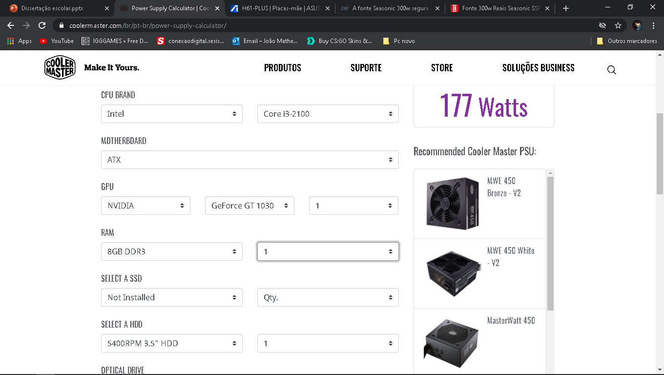

Olá, bom dia eu estava querendo comprar uma fonte Seasonic 300w pois fiz um upgrade no meu setup : i3-2100, Gt 1030 Gddr5, placa-mãe H61, 1x8 de ram ddr3. Segue os links da possível loja de compra:
-> https://www.submarino.com.br/produto/1506793378/fonte-300w-reais-seasonic-ssp-300tgs-80-plus-gold-24-pinos?WT.srch=1&acc=d47a04c6f99456bc289220d5d0ff208d&epar=bp_pl_00_go_g35172&gclid=CjwKCAjw74b7BRA_EiwAF8yHFCUpoVdACw8815r9PH8QnWYSQznbnBvLpk4Adp3Klge8Qzo9d3EciBoC-C0QAvD_BwE&i=5dafe18749f937f625d5ebed&o=5e42b7b4f8e95eac3d315a71&opn=XMLGOOGLE&sellerid=34482006000164 .
->https://www.americanas.com.br/produto/1506793378/fonte-300w-reais-seasonic-ssp-300tgs-80-plus-gold-24-pinos?WT.srch=1&acc=e789ea56094489dffd798f86ff51c7a9&epar=bp_pl_00_go_inf-aces_acessorios_geral_gmv&gclid=CjwKCAjw74b7BRA_EiwAF8yHFH9ha3MKG5Q_BC-L1LGEg0UuP3W-monKic4mNByYTa5KTYGqpe97FxoC5QIQAvD_BwE&i=5dafc5b849f937f625c2a7ef&o=5e42b6bff8e95eac3d315334&opn=YSMESP&sellerid=34482006000164 .
Estou com a placa de vídeo parada aqui e preciso de uma fonte barata mas não sei se suporta, me ajudem! Ela é bomba ????image.thumb.png.2b8d578990f5e598b0a561501b184125.png
@JoaoMKawaii Seasonic é uma das melhores "fabricantes" de fonte do mercado, pra demanda energética do seu setup ela atende tranquilamente, o único problema que a fonte não encaixa no seu gabinete caso seja um modelo padrão ATX (Aquele comum).
