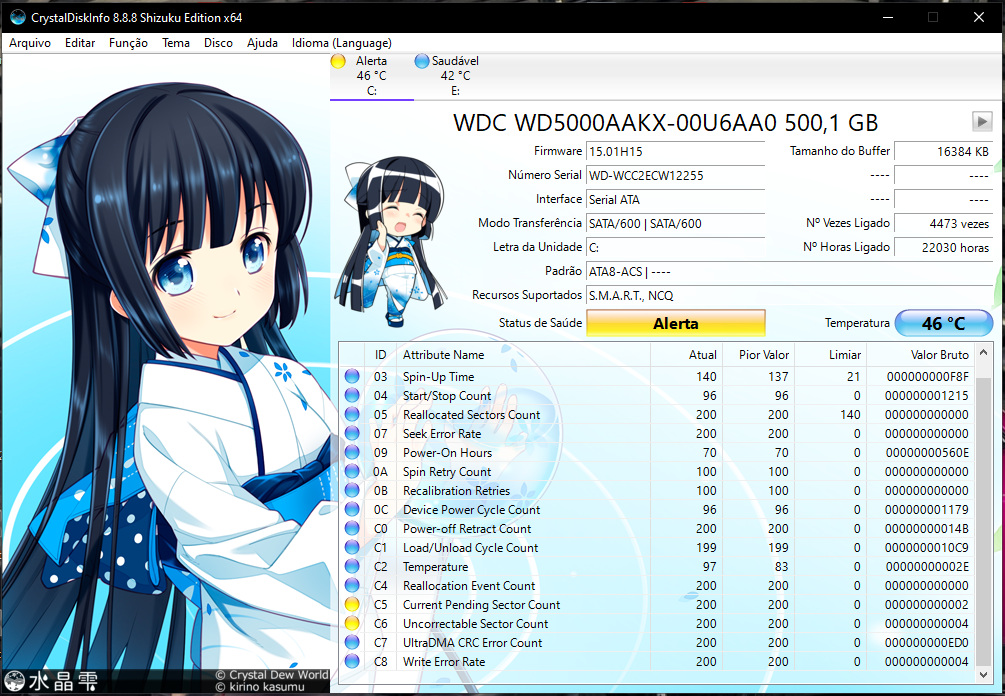

Pois bem, fiz uma atualização de peças recente no meu computador, porém continuei usando os HDs antigos.
Ao baixar o CrystalDiskInfo e CrystalDiskMark para poder fazer uma avaliação dos meus HDs, vi que meu HD 😄 está apresentando erros.
Trata-se de um WD Caviar Blue de 500Gb, comprado em 2012.
Os erros que aparecem, são o seguinte:
Aguardo respostas. Obrigado desde já.
Faça um chkdsk /B no seu HD para correção dos erros. Os alertas não sumirão, somente mudarão de valor. Se estiver travando muito ou com muito erro, sugiro fazer a troca antes dele morrer de vez.

Boa noite,
Ha falhas na leitura.
por desencargo, troque o cabo sata do disco e realize os testes.
use o HD tune

2 minutos atrás, SmithCollins disse:
@Math.Pi pelo cmd?
adicionado 0 minutos depois
@Mr. Caio Augusto Ok! Irei pegar cabos novos e fazer a troca
@SouLegity Há algum jeito de corrigir isso? Provavelmente foram ocasionados por quedas de energia
isso pelo CMD
problemas físicos no HD’s não tem recuperação. É muito arriscado pois o HD vira uma bomba relógio. Pode perder os dados a qualquer momento. Mas isso se realmente houver problemas.
verifique a saúde saúde dele pelo HDTUNE também

- Verificar integridade do HD/SSD.
1) Verifique se o cabo SATA não tem defeito ou teste com outro, caso esteja utilizando um.
2) Abra uma janela de Prompt de Comando (Admin) e digite esse comando: wmic diskdrive get caption,status. Esse comando mostra rapidamente se algum HDD ou SSD instalado no seu computador estão funcionando corretamente ou se eles têm algum problema crítico. Se ele estiver funcionando perfeitamente, deve aparecer OK em todos eles, mas se houver qualquer problema, aparecerá o status do erro existente ali.
3) Se estiver usando um SSD, baixe o programa de monitoramento da própria fabricante pra verificar erros, testes de diagnóstico e atualização de firmware (ex: SSD Manager da Kingston, Samsung Magician, Western Digital SSD Dashboard, Crucial Storage Executive, SanDisk SSD Dashboard Installer, Intel SSD Toolbox, Corsair SSD Toolbox, Adata SSD Toolbox, GUI do SeaTools SSD e etc).
3.b) Se o seu HD for da Seagate, verifique também se existe atualização de firmware: https://www.seagate.com/br/pt/support/kb/determining-internal-drive-details-004206en/. Se for da Western Digital, baixe o verificador de firmware: https://support.wdc.com/downloads.aspx?lang=bp#WD_softwarepc
4) Baixe o HD Tune e verifique as abas health e error scan.
5) Baixe o  WD Data Lifeguard e faça um teste completo. (pode ser usado em qualquer HD/SSD)
6) Baixe também o SeaTools Bootable (pode ser usado em qualquer HD/SSD), em Basic Tests (Testes básicos) faça o SMART Check (Verificação SMART)Short Drive Self Test (Autoteste de disco rápido) e Long Generic Test (Teste genérico detalhado). Pra saber mais sobre essa ferramenta: https://www.seagate.com/br/pt/manuals/software/seatools-bootable/.
7) CheckDisk: abra uma janela de Prompt de Comando (Admin) > digite chkdsk X: /r (sendo X a letra do disco que você quer testar) > ENTER > S > reiniciar > Para ler o resultado: 1. Clique com o botão da direita do mouse no logotipo do Windows e clique em Visualizador de Eventos >  Ao abrir o Visualizador de Eventos, clique em Logs do Windows e Aplicativo > Clique em Filtrar Log Atual e no campo Fontes do evento digite Wininit ou escolha Wininit na lista e clique em OK > O resultado mais importante do relatório é a conclusão dele, onde pode ver ser há problemas no sistema de arquivos e a quantidade de setores defeituosos.
