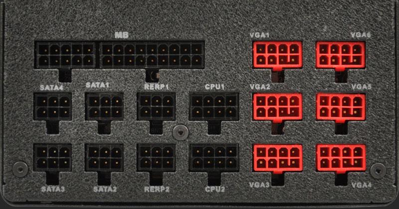

Boa noite, tenho uma fonte evga supernova 1000 g2 e queria saber se tem como fazer o teste de clips sem cabo, ou seja, direto na fonte mesmo, onde seria a entrada do cabo, vou por uma imagem da parte detrás da fonte e se alguém puder falar qual o local exato, pois não sei se é a mesma coisa de por o clips nos pinos 4 e 5 ou também se inverte.

@MILTINHO12 se tiver o conector facilitaria muito mesmo, mas com o multímetro e com a fonte desligada daria pra levantar a pinagem desse conector com segurança usando o teste de continuidade
Os pinos que são interligados entre si devem ser de uma unica tensão ou são terra, o grupo que tiver mais pinos ligados juntos provavelmente é o terra, dentre esses grupos o grupo que apresentar continuidade com os conectores da placa de video (vga1,vga2...) devem ser da linha +12V ou terra, e os pinos que não tiverem ligação entre si seriam as linhas +5VSB, -12VDC, PS_ON e Power_Good.

@Deco3d eu comprei ela já assim e não sei se funciona, queria saber se pelo menos ela dava um sinal de vida. E to sem os cabos e é meio caro. Fazer jump no cabo eu sei, que é o quarto e quinto pino. Agora queria saber se daria sem o cabo, direto na fonte onde o cabo entra

@Deco3d inviável pra mim comprar cabo agr, não tenho dinheiro, eu só queria saber mesmo se o mesmo jump q faz no cabo modular, se da pra fazer direto na fonte onde ele é conectado, indo como se fosse fazer jump no verde e no preto
