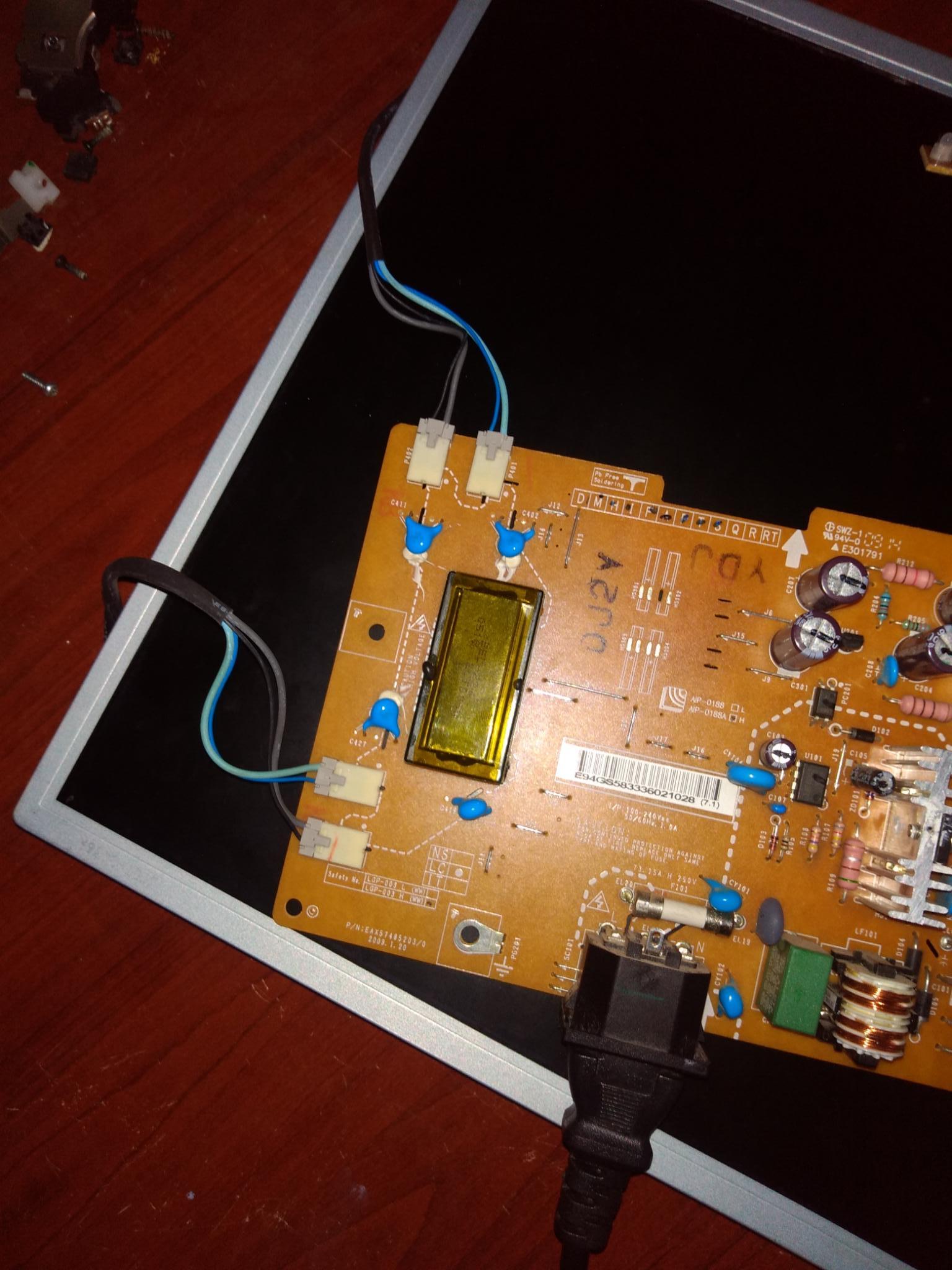

Galera meu monitor tá com problema muito chato, pelo título já dá para vcs terem uma noção do problema mais vou completar a história, primeiro a 1 mês atrás eu tava jogando nele, desliguei ele e fui tomar banho, quando voltei eu fui ligar ele e em 3 segundos a tela apagou mais o led de Power continuou ligado, aí eu tirava da tomada e tentava e acontecia a mesma coisa, no dia seguinte mandei para a assistência técnica, disseram que era a placa Inverter e era caro, então peguei e levei em outro técnico, e ele disse que o problema era na placa e na lâmpada, pelo preço não compensava, mais de 430 reais, então ele disse que iria trocar a placa Inteira dele, trocou e o problema persistiu, mas aí a tela começou a desligar em depois de 3 minutos, bem mais tempo, então eu falei pra ele fechar e deixar a placa original mesmo e agora a tela faz a mesma coisa só que ela fica com umas interferências, o que pode ser? Já desmontei e tô com a placa na bancada
Obs: essas marcas pretas em cima do capacitor são de canetas permanentes e os capacitores são de primeira linha e não estão estufados

Para ver qual lâmpada esta provocando o desligamento, coloque um capacitor de 330pF ou 470pF por 2KV em paralelo com a lâmpada, pode ser no próprio soquete da placa fonte que vai para as lâmpadas, ai não precisa desmontar a  tela....
Nos capacitores estarão escritos (331K ou 471K) e em baixo a tensão 2KV.
Como na figura a baixo:

Mais eu preciso colocar a ponta do capacitor em qual lugar do soquete? Só tem 4 pontos de solda embaixo dela
  • Coordenador
Coloque o capacitor nos dois pontos que tem ligação para os fios que vão para a lâmpada, os outros pontos devem ser para a fixação do soquete na placa.

Aí eu conecto todos os fios da lâmpada nos soquetes, aí eu vou testando, quando eu ir no soquete em qual está a lâmpada ruim e a tela ligar aí eu posso desconectar o fio da lâmpada ruim e soldar o capacitor direto na ponta do soquete embaixo da placa?
  • Coordenador
Sim, já peguei várias telas que a lâmpada estava apenas ruim, e quando coloca o capacitor ela permanece acesa (mesmo que fraca), e a tela não fica com aquela mancha escura em um dos lados, e quando coloca o capacitor engana o circuito de proteção e a tela não apaga.

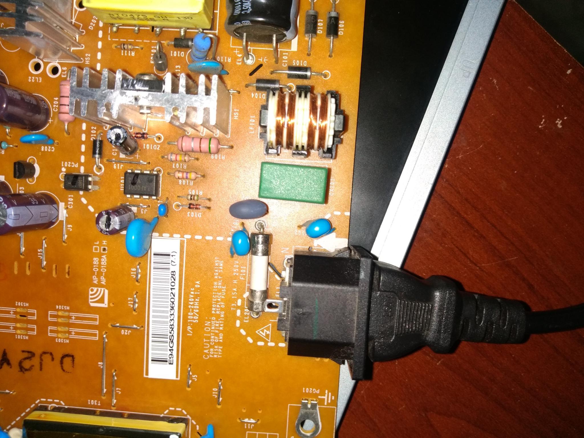

Amigo eu ainda não comprei o capacitor para testar, mais eu só fiz um teste pra ver como tava a tela, aí quando a tela liga, a placa faz um ruído de grilo bemmm agudo perto da entrada de força, aí quando a tela desliga sozinha, o ruído fica mais alto, é normal? O fusível fica bem perto da entrada de força

Não é normal não!, é sinal que tem algum "peso" no circuito das lâmpadas, se você desligar as lâmpadas o ruido some?
3 horas atrás, BCP disse:
Mesmo sem as lâmpadas o ruído continua, e é bem baixo fininho, vou te mandar a foto de onde eu escuto mais alto esse ruído

Ah desculpa pela tanta mensagem é que eu estou bastante desesperado e preciso bastante desse monitor, o ruído parece que ela vem da ponte retificadora, e ela tá com um líquido vazado nela não sei o que é, mais creio que seja normal
O ruído ele vem desse local aí perto da ponte retificadora e do transformador, agora eu preciso descobrir de qual componente que vem esse ruído e preciso da sua ajuda

Mais os capacitores não estão com vazamento, e eu creio que esse negócio nesse chip seja cola talvez, mais eu preciso trocar todos os capacitores?
  • Coordenador
Se você fala daquele esbranquiçado no transistor, aquilo é pasta térmica!
Os capacitores só troca se estiverem ruins mesmo, eu pensei que você se referia a eles com manchas de vazado!

Amigo eu achei um capacitor de 2kv numa sucata minha, são 102K por 2Kv posso usá-la?
18 horas atrás, gabdudasantos disse:
Amigo já resolvi o problema
Edit: Era sim as lâmpadas, no caso foi duas que tava com problema, soldei dois capacitores 102k por 2Kv e funcionou perfeitamente sem nenhuma parte escura, agora vou deixar um tempo ligado para ver se não acontece nenhuma anomalia amais.
