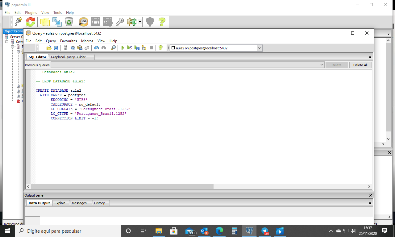

Ele mostra conforme a imagem. É isso mesmo?
Isso. Aí você tem o script apenas do banco aula2. Para usar esse script como um outro banco, você muda o nome do banco na linha CREATE DATABASE novo_nome. Depois, caso você já tenha as tabelas no outro banco, basta fazer o procedimento nas tabelas. Aí ele vai gerar um script desse para cada tabela. Lembre-se: quando você for executar o script das tabelas para criar as novas você estar com o novo banco selecionado para ele criar as tabelas nesse banco. No Heidsql (um gerenciador de banco) eu consigo fazer esse script de uma vez só gerando o banco, as tabelas e até os dados já com o insert se eu quiser. No Admin que você está usando deve ter alguma opção de exportar. Qual versão você está usando?

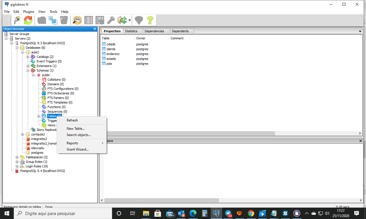

Você tentou clicar com o botão direito no nome Tables para tentar gerar o script a partir dela ao invés de cada tabela?
Eu não tenho experiência com o pgAdmin mas pelo que posso ver não tem essa opção de gerar tudo no mesmo script. Eu uso o HeidSql que tem suporte para diversos BD inclusive o PostgreSql. Ele é um gerenciador de BD assim como o pgAdmin. É free e tem muito mais funções. Nele eu consigo gerar em um único script o banco, tabelas, triggers, functions, procedures, views e os dados já com o insert (caso tenha algum). Você seleciona o que quer exportar para gerar o script. É uma mão na roda para gerenciar BD.
