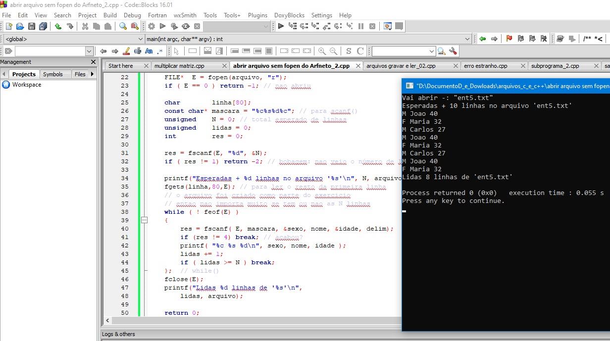

Um loop assim leria todos os seus arquivos de teste
    while ( ! feof(E) )
        res = fscanf( E, mascara, &sexo, nome, &idade, delim);
        if (res != 4) break; // acabou?
        printf( "%c %s %d\n", sexo, nome, idade );
        lidas += 1;
        if ( lidas >= N ) break;
    };  // while()
    fclose(E);
    printf("Lidas %d linhas de '%s'\n",
        lidas, arquivo);

#include <stdio.h>
#include <stdlib.h>
#include <string.h>
int main(int argc, char** argv)
    // os valores
    char        sexo = 0;
    char        nome[50];
    unsigned    idade = 0;
    char delim[4]; // para 'comer' o fim de linha
    const char* padrão = "entrada.txt";
    char        arquivo[80];
    if( argc>1)
        strcpy(arquivo, argv[1]);
    else
        strcpy(arquivo,padrão);
    printf("Vai abrir \"%s\"\n", arquivo);
    FILE*  E = fopen(arquivo, "r");
    if ( E == 0 ) return -1; // nao abriu
    char        linha[80];
    const char* mascara = "%c%s%d%c"; // para scanf()
    unsigned    N = 0; // total esperado de linhas
    unsigned    lidas = 0;
    int         res = 0;
    res = fscanf(E, "%d", &N);
    if ( res != 1) return -2; // bobagem: nao veio o número de linhas
    printf("Esperadas + %d linhas no arquivo '%s'\n", N, arquivo);
    fgets(linha,80,E); // para ler o resto da primeira linha
    // o arquivo foi criado como parte do exercicio
    // entao nao importa muito se tem ou nao as N linhas
    return 0;

14 minutos atrás, devair1010 disse:
e com um arquivo criado no compilador funciona bem , mas um digitado no bloco de notas , não mostra todos os dados do arquivo
poste o código todo.
A razão mais comum de erro é falta de cuidado ao digitar os dados: é um programa que está lendo o arquivo. Não pode por exemplo ter espaços entre a idade e o '\n' ... Verifique
Rode o programa que mostrei com o arquivo que mostrei e será uma referência, já que eu postei a saída também.
@arfneto    esse é o código que consegui montar usando as partes que você postou acima ,

e com esses dados de nove Linhas , só mostrou oito
você pode postar o código completo ?      para que eu não precise juntar as partes e ver se funciona .

Em seu caso, confirmou que na última linha tem um ENTER?
Entendeu o que eu expliquei aqui:
1 hora atrás, arfneto disse:
Coloque uma linha a mais no arquivo e teste se o seu problema é sempre na última linha...
Coloque a última linha no lugar da primeira e veja se muda algo...
Teste...
Entenda que eu não me preocupei em contar as linhas, desde que tenha no máximo o que foi dito. Para facilitar os testes. Não é importante se o cara anunciou 20 linhas no arquivo e só tem 3. Assim facilita para ir testando caso a caso.
Clique no botão lá mostrar conteúdo oculto.

C:\Users\toninho\AppData\Local\Temp\pasta1>
Dessa vez leu 5 mesmo. O arquivo era
5 pessoas no teste
M Joao 40
F Maria 32
M Carlos 27
M Joao 40
F Final 320
E se fosse um errado?
C:\Users\toninho\AppData\Local\Temp\pasta1>ex08 coisa
Vai abrir "coisa"

Estou me dando ao trabalho de escrever isso tudo porque não vejo um único programa assim aqui. E acho que agora entendeu como é o simples e versátil d efazer. Para não dizer que é a única maneira...
eis o programa de teste, de novo
#include <stdio.h>
#include <stdlib.h>
#include <string.h>
    // os valores
    char        sexo = 0;
    char        nome[50];
    unsigned    idade = 0;
    char        arquivo[80];
    if (argc > 1)
    else
        strcpy(arquivo, padrão);
    if (E == 0) return -1; // nao abriu
    char        linha[80];
    unsigned    lidas = 0;
    int         res = 0;
    if (res != 1) return -2; // bobagem: nao veio o número de linhas
    fgets(linha, 80, E); // para ler o resto da primeira linha
    while (!feof(E))
        res = fscanf(E, mascara, &sexo, nome, &idade, delim);
        printf("%c %s %d\n",
            sexo, nome, idade
        lidas += 1;
        if (lidas >= N) break;
    };  // while()
    fclose(E);
        lidas, arquivo);
    return 0;
Essa não é a solução do programa do autor. Apenas um exemplo de como consumir os dados.
