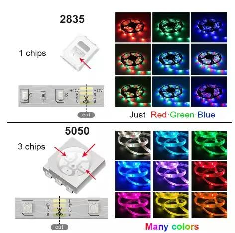

Os códigos 2835 e 5050 referem-se às dimensões do LED SMD.
Pelo que entendi, sua fita é RGB, mas seus LEDs não.

Fita RGB mas os leds não, não entendi.... mas pra sanar todas as dúvidas quanto a isso vou deixar uma foto que explica.
https://imgur.com/xlM9en6
agora fora o modelo da fita, você conseguiu compreender meu problema? sobre as cores estarem "loucas"
No caso da foto que deixei, o meu é o modelo 2835 cuja construção é simples, ou seja, apenas 3 cores e para fazer as demais cores precisa fazer a combinação dessas 3 cores.

Estes 5050 da imagem acima (enviada por você) de fato são LEDs do tipo RGB.
Mas sua fita RGB faz uso de LEDs simples não-RGB.

Bom, então minha fita usa leds simples, mas mesmo não sendo RGB elas trabalham juntas para formar a cor desejada, assim simulando um RGB, como está na foto, mas minha fita parou de fazer essa função, como você havia perguntado, sim, no começa ela funcionava como o esperado, mas agora após duas semanas não mais.
Desculpe-me. Eu não tinha olhado a imagem com suficiente atenção. Editei minha mensagem anterior.
Na verdade, não fará diferença. O esquema elétrico é o mesmo. Tanto que há a compatibilidade cruzada.
Os LEDs RGB como incluem três dos simples. Fazem uma mistura ótica melhor devido à proximidade.
