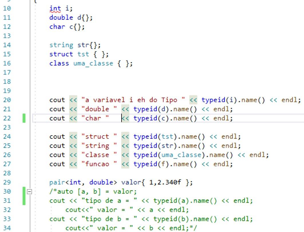

@arfneto@arfneto       muito obrigado ,   esse código funcionou como eu quero ,  só que ali no final aquele auto deu um erro
e não consegui resolver , pois o compilador diz que não encontrou o stdc++17 ,  mas aqui é no visual studio 2019 ,  e deveria ter esse aí , e então removendo essa parte , funcionou e mostrou o tipo das variáveis , sim , e outra coisa , por que precisa dessas chaves depois dos nomes das variáveis ? ,  e na hora de escrever não observei essa questão de c++ ter funções que em c não tem , e eu queria era na linguagem  c  ,  imagino que tenha algum modo , pois lá a quarenta anos atrás ,  o compilador sabia o tipo da variável , para adicionar o valor certo para elas ,  mas assim mesmo já vai ajudar muito  ,    valeu  ,        obrigado  ,

Não entendo o que está tentando fazer. Porque não postou a mensagem desse compilador? Que compilador é esse? Se quer usar essa opção use o Developer Prompt. Está misturando as coisas...
  1. No exemplo que deixei tem até a linha de compilação, com o g++. É outro compilador.
  2. Visual Studio não é um compilador.
  3. Se quer compilar como eu mostrei deve usar
Tools | Command Line | Developer Command Prompt
e aí vai abrir uma console com as variáveis todas configuradas e poderá compilar o programa normalmente...
O compilador CL, claro. Leu o manual? Viu a ajuda? As opções são diferentes no CL:

C:\src\ifdef>cl /std:c++17 /EHsc tst.cpp
Microsoft (R) C/C++ Optimizing Compiler Version 19.27.29112 for x86
Copyright (C) Microsoft Corporation.  All rights reserved.
tst.cpp
Microsoft (R) Incremental Linker Version 14.27.29112.0
/out:tst.exe

Se vai usar dentro do Visual Studio as opções ficam em outro lugar:
nas propriedades do projeto, claro. Basta usar o botão direito do mouse.
