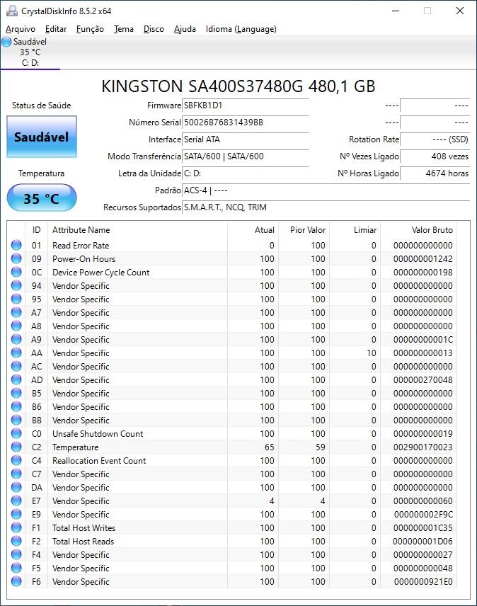

CrystalDiskInfo:
Me parece normal, mas teria que analisar ele também no crystaldiskinfo pra ter certeza.

Adicionei a print do CrystalDiskInfo no tópico.

Baixe o Kingston SSD Manager e verifique ali na aba Healthy se existe algum erro (não confie no Crystaldiskinfo pois ele não está identificando os parâmetros corretamente, pois como pode ver, o valor "vendor specific" indica que somente o software do fabricante irá identifica-lo corretamente), além de verificar se existem atualizações no firmware. Se sim, instale-as.

Está tudo OK com o SSD.

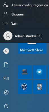

Se persistir, recomendo que crie um novo usuário via painel de controle > desconecte do usuário atual (iniciar > clique no ícone de contas > sair) > se conecte no novo usuário > reinicie o computador > se conecte novamente no novo usuário.
