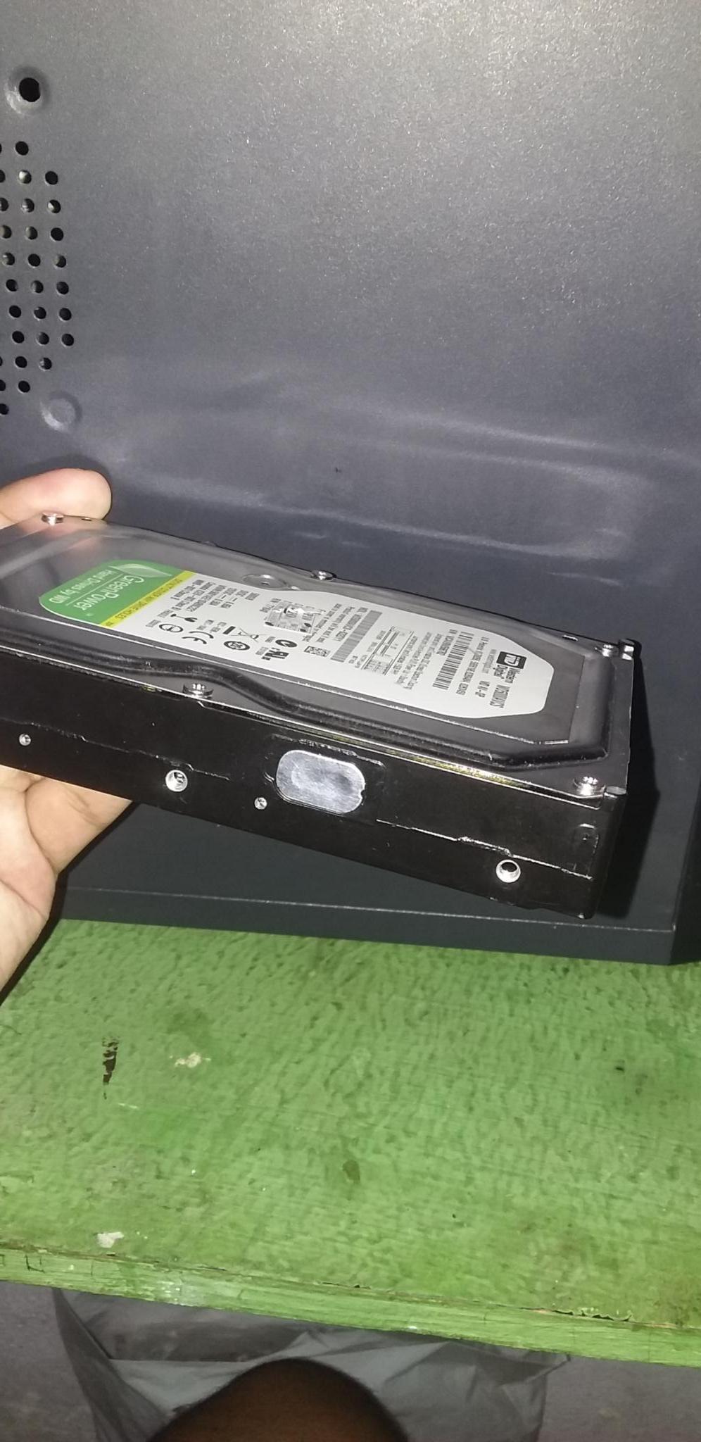

Recentemente eu comprei um HD novo e queria instala-lo no meu PC. Só que quando eu tirei o HD que antigo no qual era de notebook e tava no meu pc de desktop! Os dois pinos que segurava e encaixava o HD eu utilizei eles para fazer o mesmo com o HD novo no qual e maior por que ele e de desktop. Então o problema e quando eu utilizei os pinos ele não conseguia segurar como se fosse pequeno ele entrava até o final, mais ficava só rodando conforme eu utiliza a chave de fenda para poder encaixar ele e segurar o HD. Só que isso não rolou, tem alguma diferença ou deve comprar uns pinos maior para eu encaixar o HD? 20201227_172742.thumb.jpg.40d07c066bd749ffa9af94824e1afa6e.jpg
@FelipexN   se o parafuso original nao funciona mais, tem que utilizar parafuso que segure tambem na baia do gabinete. troque por um modelo maior,

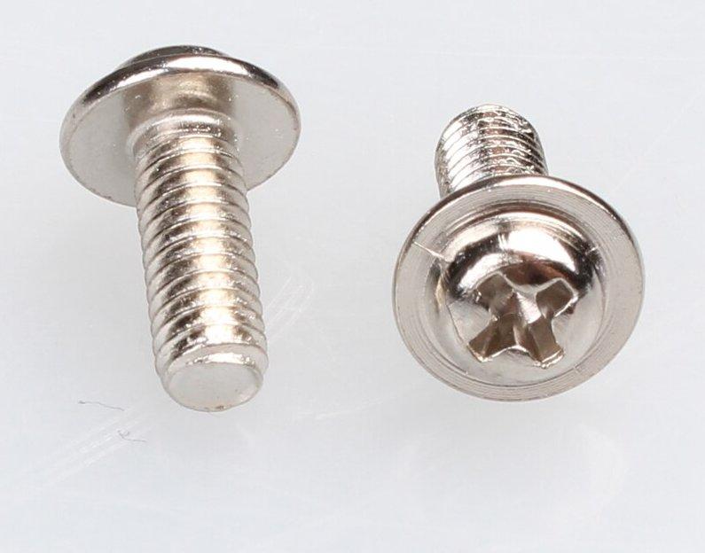

normalmente para fixar componentes internos nas baias dos gabinete sao utilizados estes parafusos
mas podem ser utilzados estes tambem
nao eh o tamanho que importa, mas como eh utilizado ...
neste caso especifico, o que importa eh a bitola (largura/diametro) do parafuso.
o que fixa o hd na baia eh o contato do hd com as laterais, devidamente alinhado com os furos da baia do gabinete.
12 horas atrás, FelipexN disse:
HD ele utiliza sempre rosca grossa ou fina?
Nunca ví diferença na rosca, além do mais esses do anúncio já devem ser padrão.voce deve estar referindo ao tamanho.Em um gabinete realmente pode-se encontrar vários tamanhos, mas para HD convencional deve ser grande, só o comprimento é que é um pouco mais curto e a cabeça é arredondada e normalmente são niquelados.Naquele anúncio é o do canto superior direito.Lá tem os 4 tipos mais comumente usados:o superior esquerdo é para fixar FAN de gabinete, o inferior esquerdo é para fechamentos de partes metálicas do gabinete tipo tampas, fixar fonte,etc, o inferior direito é pequeno e serve para fixar a placa-mãe, mas serve também emHD, só que não tem a cabeça mais apropriada.
