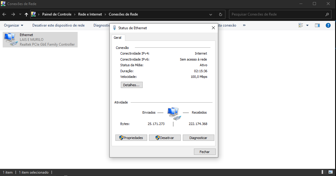

você estã conectado direto no modem ou no roteador wifi?
o que aparece nessa tela no capo velocidade
9 minutos atrás, wagner2029 disse:
Estou conectado direto no modem. A minha tela fica assim:
@diegocei seu cabo de rede deve estar com defeito, se as pontas 1,2,3 e 6 estiverem ok funciona somente  a 100 mega, pra funcionar a 1000 mega precisa de todas as vias, as vezes acontece do cliente estar conectado no roteador wifi que nao é gigabit, mas como você está direto no modem deve ser problema n cabo mesmo
@wagner2029 Fiz um teste com outro cabo e deu o mesmo. Um detalhe, é que passo um cabo de rede grande por cima da casa (o modem não fica no meu quarto), e sai no meu quarto por aquelas tomadas para cabo de rede, que eu preciso colocar um cabo de rede menor conectado. Então no final envolve dois cabos de rede, um grande e um pequeno.
@f_neto O cabo menor que uso é CAT5E, só não sei dizer o outro. A cor do cabo significa algo? O CAT5E que eu tenho é amarelo e o outro é cinza.
Mas então, a minha placa-mãe suporta a velocidade que estou recebendo?
@diegocei a placa-mãe suporta, o problema deve estar em alguma via do cabo rompido ou mesmo alguma via mal conectada no conector da tomada, você vai precisar de um testador de cabo de rede pra ter certeza, mesmo o seu cabo sendo cat5 ele alcanca 200 mega, mas tem que aparecer 1gbps onde mostra 100mpbs, pra isso acontecer precisa de conexao em todos os 4 pares.
você pode comprar um testador, custa na faixa dos 30 reais, mais um alicate crimpador e um pun;cador , pode chamar alguem pra arrumar pra você ou se contentar com os 100 mega, mas isso nao sera resolvido com configuração

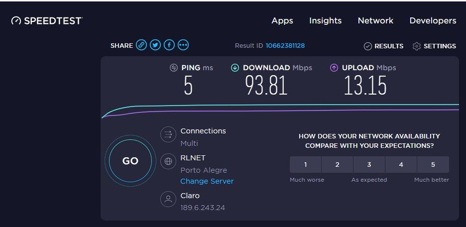

@diegocei a resposta do teste de velocidade do meu plano de 240mb (teoricamente)
ambos estamos limitados a mesma taxa de download, com planos diferentes e certamente placa de rede diferente. acredito que a resposta seja esta.
