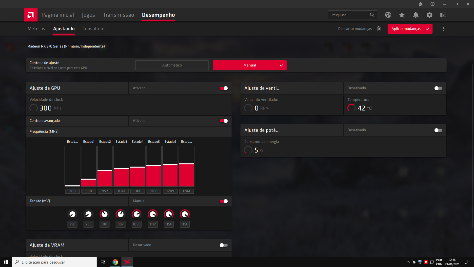

Essa função embutida que você diz seria essa aqui? Não encontrei a tensão dela então acabei utilizando o HWInfo e estava entre 1.156 a 1.212 durante o jogo. Segue em anexo abaixo:
Acredito que de para dar uma boa reduzida, algo em torno de 1.050 ou até mesmo 900v... O que você acha? Tá em ordem ou seria interessante fazer o undervolt?

Isso mesmo, mas você precisa ligar o "Controle Avançado", pra aparecer essas opções.. Mesma coisa pra VRAM..
De resto, tentativa e erro.. Aqui, fica entre 1015mV e 1035mV no Automático, mas eu uso ela com V-Sync, pois o tearing no meu monitor é medonho.. Com FPS solto, ela deve precisar de algo a mais..
@RS Faria Então, eu ainda tô bastante perdido vendo bastante vídeo. Essas coluna de Estado0, estado1, estado2 e etc como funciona de verdade? É para modificar sempre do menor (estado0) para o maior (estado1, estado2 e etc) ou é indiferente?
E para testar é sempre diminuindo por exemplo de 10 em 10 em cada Estado ou tem um estado em específico para modificar? Porque os vídeos que vejo algumas pessoas modificam somente o Estado7, outros 2 e 7 e outros modificam todos, como por exemplo esse aqui que modificou somente o último Estado e do mesmo jeito que reduzo o mV do clock eu reduzo o mV da VRAM?  Poderia me explicar por gentileza?

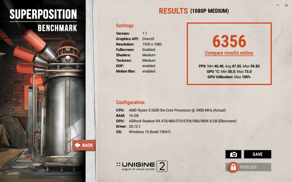

Bom, após inúmeros testes e erros consegui achar uma tensão boa e ainda consegui subir o clock da GPU.
Usei o próprio programa da AMD (AMD Radeon Software) e para testar a GPU utilizei o Superposition Benchmark, qualidade 1080P Medium (foi indicação do MW Informática, pois do vídeo dele tive uma boa base).

PRIMEIRO TEST SUPERPOSITION:
Após várias tentativas consegui chegar a 1.000mV. Acredito que dê para diminuir mais um pouco, mas como ainda estou aprendendo a mexer fiquei com um certo receio de mexer nas outras mV já que estavam bem abaixo. Inclusive estou aceitando sugestões.
Fui testando diminuindo de 10 em 10mV (1.1150 para 1.1140) e após diminuir e salvar as alterações eu iniciava o teste do Superposition Bench para averiguar se o PC chegava a travar, desligar inesperadamente ou dar tela azul e só aconteceu uma vez. Consegui chegar a 1.000mV e decidi brincar um pouco com um overclock bem leve, até porque o desempenho que ela me proporciona está perfeito para todos os jogos que eu jogo.
Já que a minha GPU perdeu a garantia decidi dá um leve aumento no clock dela, inclusive subi pouca coisa do que o próprio software me disponibilizou, o phantom tweak automaticamente coloca 1320 e o próprio software da AMD coloca a 1332. Fiz a mesma coisa com a mV do clock, subindo de 10 em 10. Chegou em 1350 quis "desafiar" e lançar logo 1400MHz mas não deu 5seg de teste e o PC já travou e desligou kkkkk, voltei a 1350 e deixei desse jeito.

Em "pontos" deu uma boa diferença
