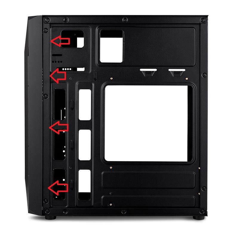

@ArielBeaul Fez certo,qual é o modelo do gabinete ? Geralmente os parafusos para retirar o frontal ficam na parte das bordas internamente,vai tem que tirar o frontal pra poder acessar os cabos,melhor que puxar e danifica alguma coisa.

@ArielBeaul Eu nunca vi um gabinete desses,mas acredito que pra tirar a parte frontal deve ser dessa forma que te falei.
Abaixo vou deixar uma foto indicano os as laterais que eu te falei que devem ter parafusos,tenta dar uma olhada,eles ficam escondidos.
Aparentemente esses parafusos são para a estrutura mesmo, vi com a câmera do celular que há alguns encaixes como esse abaixo, são cerca de 6 (3 cada lado), será que e a situação para tirar a frontal?
A foto não tá indo, mas é um pino com um corte central, dá para apertar e empurrar, vou tentar desenhar
@ArielBeaul Esses parafusos visiveis nas fotos que eu anexei são da estrutura sim,eu fiz as flechinhas pra indicar que eles ficam escondidos ali no meio.
E caso não encontrou nenhum parafuso,provavelmente sejam só por essas travinhas.
E caso não encontrou nenhum parafuso,provavelmente sejam só por encaixe mesmo.
Certo, então possivelmente são essas travinhas, irei tentar, obrigada
