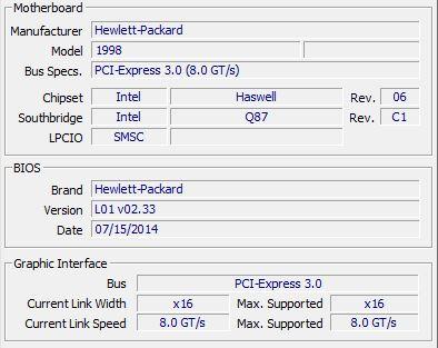

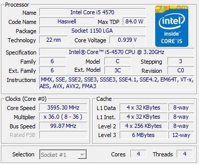

6 minutos atrás, Nice1335 disse:
@ArielBeaulvou ver umas RAM pra mudar pro DDR4 creio que a fonte seja 240W 60Hz é o modelo PCC003
Vai ter que trocar essa fonte, 240W é extremamente pouco para hoje em dia, 350w é uma mediana muito de entrada, uma boa seria 450 e o bom mesmo é uma de 500
41 minutos atrás, ArielBeaul disse:
eu conseguiria colocar uma de 500 ou 450 de boa nesse PC ? tipo n daria conflito nem nada ?
16 horas atrás, Nice1335 disse:
Creio que não existe conflito sobre fontes a não ser q seu PC seja muito antigo e use algum sistema diferente, hoje em dia as entradas são tudo a mesma, bom, pode sim, você consegue colocar qualquer uma das duas, recomendo a 500 pois irá poupar muito tempo com folga, como uma Nidus da Pichau
Mas a diferença de performance entre a GTX 650 que voce possui, para a GTX 750ti não é tão grande. Acho que valeria a pena voce tentar ir numa RX 570, ai sim a diferença é grande...
Sobre a memória RAM, se a sua placa-mãe usa memória DDR3, então voce não pode colocar memórias DDR4 pois os slot são diferentes!
