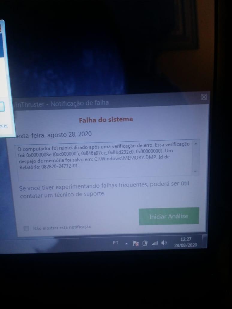

Estou com problema  de tela azul no meu notebook w 7 no caso foi porque eu desinstalei um drive que não sei qual depois disso o começou esse problema baixei um programa para descobrir o erro ai deu isso aí na imagem. Vi que muitos que formataram ainda continuaram com problema .Se alguém tiver outras alternativas para me ajudar agradeceria.
  • Moderador
@Laricce Primeiramente, por qual motivo você quis desinstalar drivers?
E se o problema foi de fato causado por uma desinstalação indevida, a formatação irá sim resolver, afinal ela serve exatamente para reinstalar o sistema e consequentemente tudo o que você tenha apagado indevidamente.
Vá em Iniciar > Digite "ponto" (sem aspas) e tecle Enter > Restauração do sistema > Veja se você consegue restaurar o PC para antes do problema começar.
